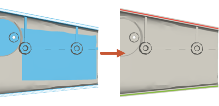

configuração padrão de trimador de cobertura animação de trimador de cobertura
Configuração padrão de modelo de trimador de aresta Animação mostrando o padrão de preenchimento

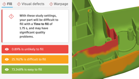

  1. Usando a guia Preenchimento de resultados guiados, determine a facilidade de preenchimento da peça e onde pode haver dificuldades.
    1. Na guia Resultados, clique no ícone de resultados guiados (painel Exibir > Resultados Guiados), para abrir os Resultados Guiados.
    2. Na guia Preenchimento, reveja o resumo de Preenchimento e observe que é improvável que 0,089% do modelo seja preenchido com as condições atuais de projeto e configuração do modelo.
    3. Gire o modelo e observe que há uma nervura que provavelmente não será preenchida.
      Nota: O resultado de Preenchimento dos Resultados Guiados é o mesmo que o resultado padrão de Confiança de Preenchimento, exceto que o Resultado Guiado interpreta os dados para você.
      guia preenchimento de resultado guiado

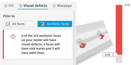

  2. Usando a guia Resultados guiados: defeitos visuais, determine se a profundidade das marcas de afundamento atende a uma tolerância de projeto de 0,05 mm.
    1. Na guia Resultados, ícone de resultados guiados Resultados guiados, selecione a guia Defeitos visuais.
    2. Na guia Defeitos visuais, mova o controle deslizante de tolerância na legenda até atingir 0,05 mm.
    3. Gire o modelo e observe que há cinco áreas onde a profundidade das marcas de afundamento excede as especificações do projeto.
      Nota: Os resultados dos defeitos visuais dos Resultados guiados são os mesmos que os resultados padrão das Marcas de afundamento e das Linhas de solda, exceto que o Resultado guiado interpreta os dados para você. Nos Resultados Guiados, é possível visualizar os dois resultados sobrepostos no mesmo modelo, ou é possível clicar no ícone mostrar ícone Visível para ocultar um ou outro resultado.
      guia defeitos de resultado guiado

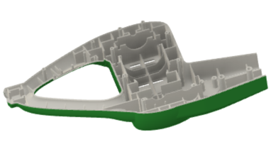

  3. Usando a guia Guided Results Warpage, identifique se, com esses parâmetros de configuração de estudo, o modelo de cerca de proteção será provavelmente plano o suficiente para se conectar à sua peça de montagem oposta, se a tolerância do projeto estiver fora do plano de 1 mm.
    1. Na guia Resultados, ícone de resultados guiados Resultados Guiados, selecione a guia Desvio.
    2. Na guia Desvio, usando o seletor de resultados acima da legenda, alterne para o resultado de Planicidade.
      resultado de planicidade
      Nota: As informações de resumo do resultado mudam de informações de desvio para informações de planicidade quando você alterna o resultado.
    3. Rotacione o modelo de forma que a parte inferior esteja voltada para você.
      vista direita
    4. Na tela, passe o cursor sobre a tampa do dispositivo azul até que toda a tampa fique branca e, em seguida, clique nela para selecioná-la.
      Nota: Todas as faces planas selecionáveis são realçadas em azul.
    5. No diálogo Planicidade, desmarque Exibir plano de planicidade para visualizar o resultado de forma mais clara.
      planicidade selecionada
    6. Mova o controle deslizante de tolerância na legenda para 1 mm.
      tolerância de planicidade
      Observe que mais de 25% da tampa do dispositivo agora é colorida em vermelho, indicando que mais de 25% excede a tolerância de projeto fora do plano e pode ser difícil conectar as duas peças da montagem.
    7. No diálogo FLatness, clique em Fechar para retornar ao resultado de desvio.

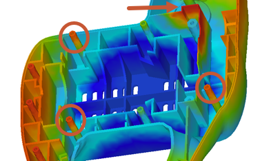

  4. Anime o resultado da animação de preenchimento para ver o padrão de preenchimento e identificar quais áreas onde a fusão luta para preencher a peça de uma forma equilibrada.
    1. Na guia Resultados, clique no ícone de resultados (painel Exibir > Resultados) para exibir o navegador de resultados padrão.
    2. No navegador de resultados, selecione o resultado da animação de preenchimento.
    3. Na parte inferior da tela, clique no ícone de reprodução Reproduzir.
      Observe como a peça é preenchida. Conforme a fusão se afasta do centro em direção às duas extremidades da peça, existem operações no centro que não são preenchidas até a extremidade final. Para algumas operações (circuladas), isso pode ser parcialmente explicado pelo caminho de fluxo mais longo. Para outras operações, como a nervura, pode haver um problema ao preencher esta área.

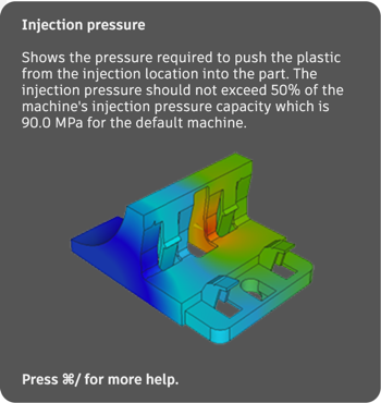

  5. Verifique a pressão de injeção para confirmar que ela não excede 50% da capacidade de pressão de injeção da máquina para uma máquina de moldagem média (padrão).
    1. No navegador de resultados, passe o cursor sobre o resultado da Pressão de injeção para ler a dica de ferramenta.
      dica de ferramenta de pressão de injeção
      Observe que a capacidade de pressão de injeção para uma máquina média é de 90,0 MPa. Se você souber a capacidade da sua máquina, pode usá-la.

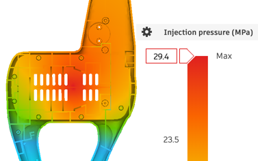

    2. Uma vez que você tenha lido a dica de ferramenta, selecione o resultado da Pressão de injeção.
      resultado da pressão de injeção
      Observe que a pressão de injeção máxima é de 29 MPa, o que é bem inferior a 50% da capacidade de pressão de injeção da máquina.

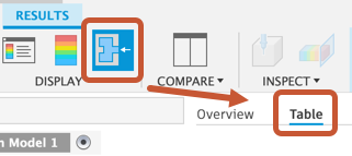

      Nota: Também é possível localizar a pressão de injeção no registro de estudo clicando no ícone do processo de molde (painel Exibir > Processo de molde) e, em seguida, alternando da guia Visão geral para a guia Tabela.
