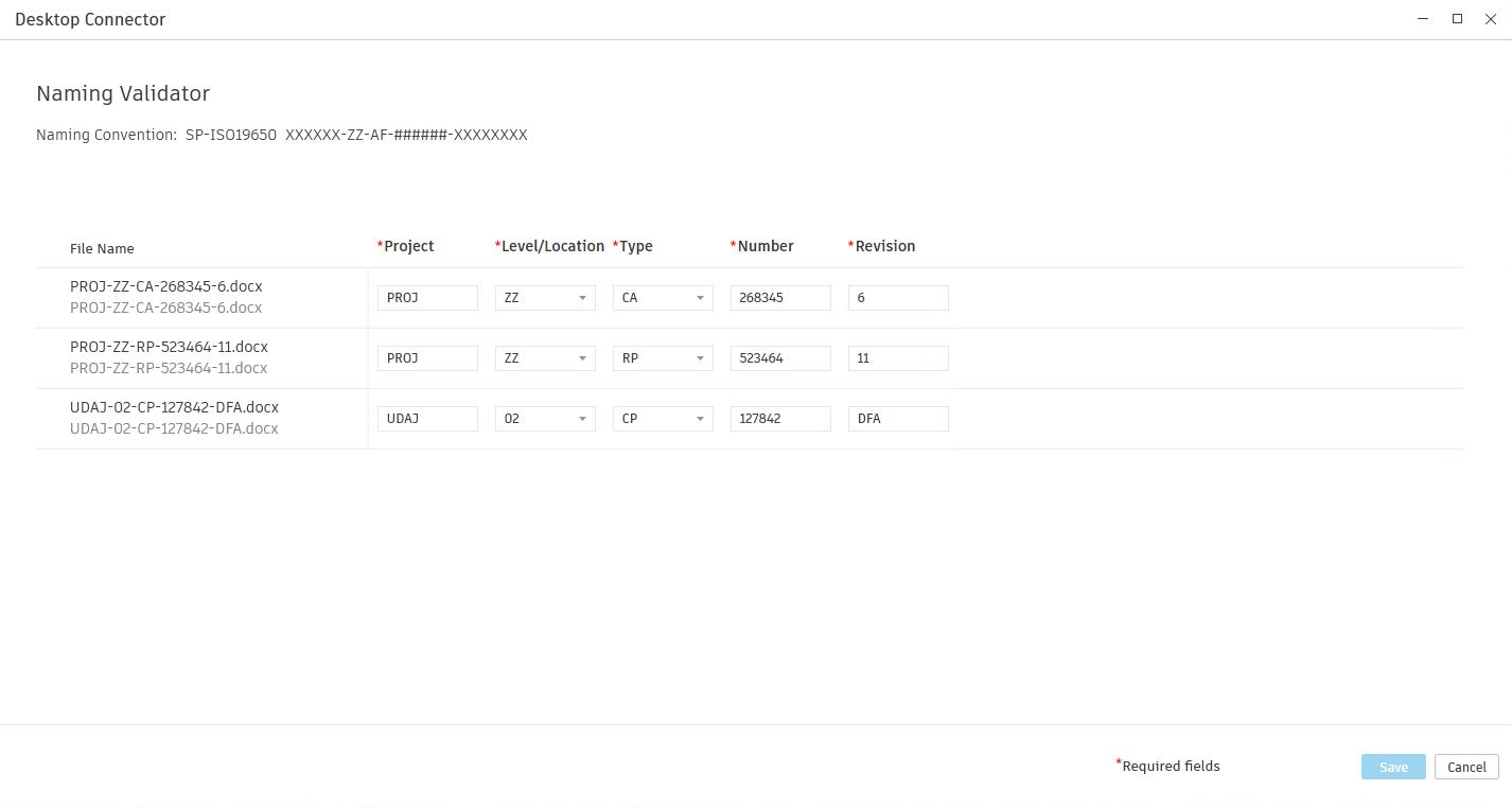

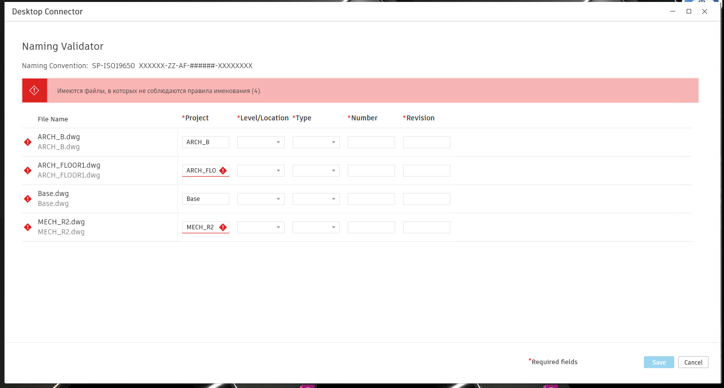

Средство проверки имен
Средство проверки имен — это инструмент в Desktop Connector, который проверяет имена файлов и папок на соответствие стандартам именования, заданным администратором в Autodesk Docs. С его помощью можно исправить недопустимые имена и подготовить файлы к выгрузке или общему доступу.
Средство проверки имен можно использовать двумя способами.
Из проводника (пакетное переименование)
На главном экране (один файл)

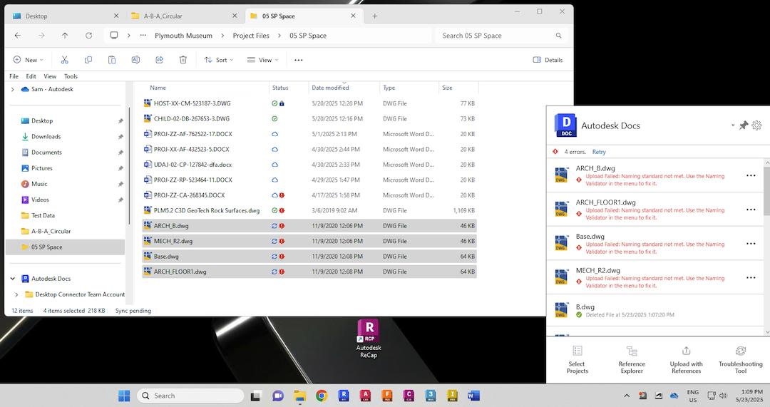

Desktop Connector 16.0−16.14
В версиях 16.0−16.14 не отображаются значки стандартов именования, а также не предусмотрена возможность использования средства проверки имен для переименования файлов, не соответствующих требованиям.
При выгрузке, переименовании или перемещении файла, не соответствующего требованиям, в заданную папку, он появится в области хранения в веб-интерфейсе (если она включена).
Администраторы проекта могут переименовать файлы в области хранения, чтобы переместить их в соответствующую папку в облачном хранилище.

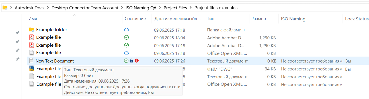

Значки стандарта именования
В Desktop Connector 15.x для папок, соответствующих стандарту именования, в проводнике отображается значок Значок папки.
Не соответствующие стандарту файлы помечаются значком Значок предупреждения в столбце атрибута Статус, указывающим на это несоответствие.

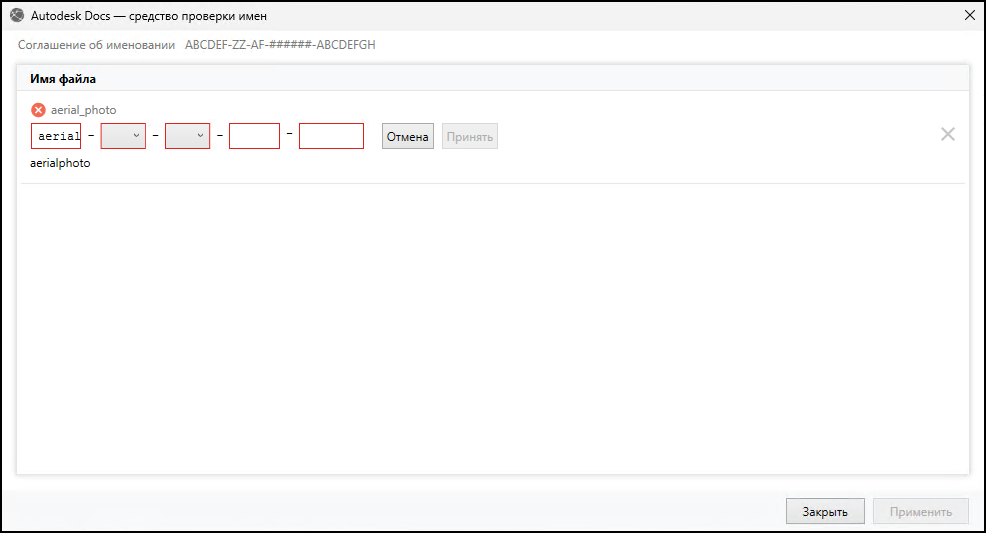

Переименование не соответствующих стандарту файлов
Некорректно названные файлы можно переименовать в соединителе с помощью средства проверки имен.
Примечание. Для переименования файла требуются соответствующие права.
  1. Щелкните правой кнопкой мыши файл, не соответствующий требованиям именования.
  2. Щелкните Переименовать. Откроется средство проверки имен и соглашение об именовании, которому необходимо следовать при переименовании файла. Средство проверки имен
  3. Переименуйте файл. Если имя файла соответствует требованиям, в средстве проверки отображается зеленый значок Зеленый флажок.
  4. Нажмите кнопку Применить.
После этого файл будет:
