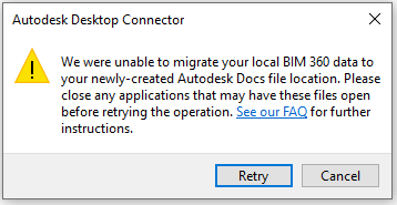

Ошибки переноса
Если перенос не удался, может появиться сообщение об ошибке «Не удалось перенести локальные данные BIM 360 в созданную папку для файлов Autodesk Docs». Диалоговое окно выглядит следующим образом.
Диалоговое окно переноса данных BIM 360
Вероятно, открыт файл из локального кэша, что не дает приложению Desktop Connector перенести локальный кэш. Попробуйте закрыть приложения, которые могут ссылаться на старое рабочее пространство BIM 360, а затем повторите попытку. Если это сообщение снова отобразится, перенос может быть отменен. Старый локальный кэш сохранится, но Desktop Connector не будет его использовать. В Desktop Connector будет использоваться новая папка локального кэша ACCDocs. Перезагрузите компьютер, чтобы открытые файлы больше не блокировали перенос. Убедитесь, что программа Desktop Connector не запущена. Затем удалите папку ACCDocs и переименуйте папку BIM 360 в ACCDocs, чтобы завершить перенос.

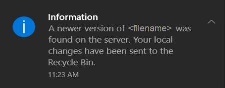

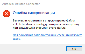

Ошибка синхронизации. Почему файлы перемещаются в корзину?
При ошибке синхронизации в области уведомлений (версия 14.11.0.1476 или более ранняя) либо в отдельном окне (более поздние версии) может появиться следующее сообщение об ошибке: «На сервере найдена более новая версия файла . Локальные изменения отправлены в корзину». Эти сообщения выглядят следующим образом.
Диалоговое окно открытия и корзина Диалоговое окно «Корзина» Сообщение области уведомлений «Корзина»
Desktop Connector уведомляет, что другой пользователь выгрузил на сервер более новую версию того же файла, из-за чего версия, которую редактируете вы, устарела. В этом случае Desktop Connector отправляет изменения, сделанные локально, в корзину, а не перезаписывает их с использованием версии на сервере. Файл, находящийся в корзине, можно перенести на локальный диск, вручную разрешить изменения, внесенные другими пользователями, а затем выгрузить на сервер для создания новой версии.

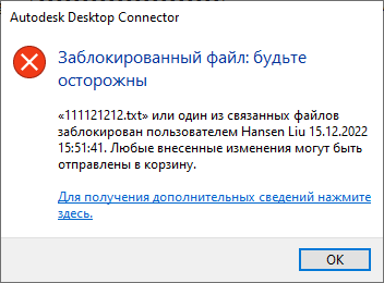

Заблокированные файлы: будьте осторожны
Файлы в Autodesk Docs могут быть заблокированы пользователями. При открытии файла из Autodesk Docs приложение Desktop Connector немедленно уведомляет, что файл был заблокирован другим пользователем. Сообщение выглядит следующим образом.
Диалоговое окно «Заблокированный файл»
В этом случае дальнейшее редактирование файла может привести к сбою операций, находящихся в ожидании, при попытке выгрузить файл в будущем. Прежде чем продолжать редактирование, рекомендуется заблокировать файл. Если требуется отредактировать файл, заблокированный другим пользователем, рекомендуется сохранить его локально, чтобы изменения не попали в корзину.
