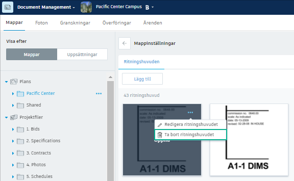

Lägg till och anpassa ritningshuvuden som en del av en standardmall för dina 2D-ritningar. Mer information finns i Ritningshuvuden.
Ritningshuvuden används på mappnivå och är tillgängliga under uppladdningssteget för dokument i den markerade mappen.
Klicka på fliken Mappar i Document Management.
Välj en mapp i mappträdet och klicka på menyn Mer
Ritningshuvuden.
Klicka på Lägg till.
Välj ett dokument i mappen som ska användas för att skapa ritningshuvudmallen och klicka på Öppna.

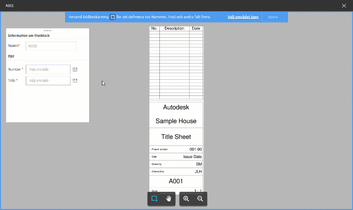

Använd bildbeskärningsverktyget
för att markera ritningshuvudområdet i dokumentet.
Klicka på Nästa.
Skriv ett namn för det nya ritningshuvudet.
Med markören i fältet Nummer använder du bildbeskäringsverktyget igen för att ange var dokumentnumret är beläget.
Upprepa för fältet Titel.
Om du har ytterligare fält som du vill extrahera från ritningshuvudet klickar du på Välj fler attribut, väljer attributet från listmenyn och upprepar steg 8.
Klicka på Spara.

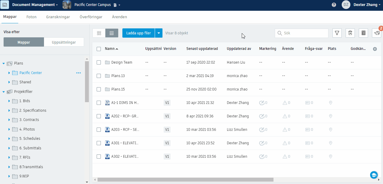

Välj en mapp i mappträdet.
Klicka på Kugghjulsikonen i det övre högra hörnet ![]()
Lägg till attribut.
I dialogrutan Lägg till attribut:
Ange ett namn.
Välj typ av ett attribut som du vill lägga till från listrutan.
Ladda upp ett dokument till den valda mappen genom att klicka på Ladda upp filer på fliken Mappar.
Klicka på
Ritningshuvuden bredvid den valda mappen.
Klicka på det ritningshuvud som du vill redigera.
I fältområdet i dialogrutan för Ritningshuvudinformation klickar du i varje textruta, går till området i det ritningshuvud du vill använda och beskär det.
Om du vill välja en annan del av det ursprungliga dokumentet som ska användas som ett titelblcok, klickar du på Välj om området högst upp på skärmen.
Om du vill använda ett annat dokument för det valda ritningshuvudet, klickar du på Välj en annan ritning överst på skärmen.
Gå till det område som du vill använda och beskär det efter behov.
Klicka på Nästa.
Upprepa steg 5 och klicka på Spara.
Klicka på
Håll markören över det övre högra hörnet av det ritningshuvud som du vill ta bort och klicka sedan på
Ta bort ritningshuvud.
När du uppmanas att bekräfta ditt val, klickar du på Ta bort.
