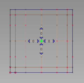

- 选择主 CV。其他所有 CV 将相对于此 CV 进行移动。
注: 如果 CV 不可见,请单击对象,此时将自动显示 CV。
此时将在 CV 上显示一个绿色的控制标注,并在其周围显示八个蓝色箭头。
- 执行以下操作之一,以选择要变换的 CV 的范围:
- 单击蓝色箭头以选择/取消选择 CV 行。
- 按住
键,然后单击某 CV(或通过选择框选择)以选择/取消选择其他行。(详细信息请参见下文指定选择范围。)
将通过一个数字标签显示每个方向上已选择了多少行的 CV。无论是选择还是取消选择 CV,都将始终保持一个“矩形”选择范围。

您必须首先单击主 CV 以将其选定。主 CV 定义了开始计算衰减值并将衰减值应用于 CV 范围的起始点。它由一个绿色控制标注指示。
如果在调用“Prop Mod”工具时仅选择了一个 CV,它将成为主 CV。
注:
如果在对象上不显示 CV,首先单击对象将显示外壳线和 CV。
在主 CV 周围将显示几个蓝色小箭头,您可以使用这些箭头来选择/取消选择其他 CV 行,以定义将要受“Prop Mod”影响的范围。
- 单击某个向外箭头可在给定方向上将 CV 添加到范围内。
- 单击某个向内箭头可在给定方向上将 CV 从范围内移除。
如果按住鼠标键,可在选择范围中连续添加 CV 行,或者从选择范围中连续移除 CV 行。如果单击并释放鼠标键,可一次添加或移除一行。
将通过一个数字标签显示每个方向上已选择了多少 CV 行。

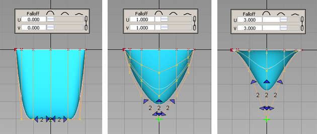

调整衰减值
与“Transform”>“Modify”>“Proportional”工具相同,我们使用基于范围的修改。也就是说,主 CV 与所定义区域的边界之间的 CV 数越多,变换对各个 CV 的影响越小。
选择“Prop Mod”工具时,将立即显示衰减窗口。
默认情况下,“U”和“V”衰减滑块会同步移动。若要分离它们,请单击窗口右侧的链链接图标。值 0.0 意味着所有 CV 都移动相同的量。值 1.0(默认值)相当于线性衰减。衰减值越高,主 CV 的移动对周围 CV 的影响越小。
修改衰减值会自动使最后一个“Prop Mod”变换更新为新的衰减值。
滑块设置在该工具的各应用场合将保持不变。

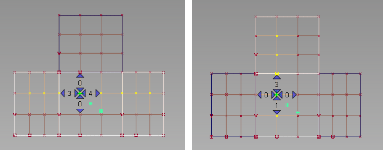

跨多个曲面应用“Prop Mod”
在某些情况下,可以在包含主 CV 的曲面的相邻曲面上选择 CV,并在多个曲面之间应用修改:
- 这些曲面必须沿其整个长度共享一个边。
- 相邻 CV 必须匹配(G0 连续性公差内)。
样例
在以下图 A 中,您只能在一个方向上跨相邻曲面选择 CV。
在图 B 中,曲面形成一个矩形栅格,使您可以在两个方向上将选择范围扩展到相邻曲面。
图 A:四个相邻曲面。
图 B:六个相邻曲面形成一个矩形栅格。
