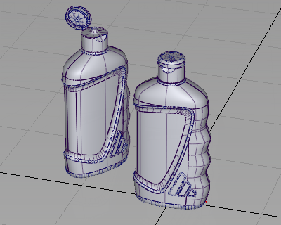

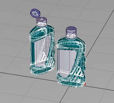

    此时将打开文件。场景中有两个处于不同位置的沐浴露瓶,一个瓶的瓶盖是打开的,另一个瓶的瓶盖是关闭的。

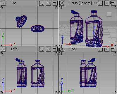

  1. 最大化透视视图。

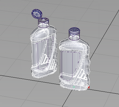

  2. 选择“WindowDisplay”>“Hardware Shade” 以打开“Hardware Shade”选项窗口。
  3. 从该选项窗口中选择“All Geometry”(如果尚未选择)并单击选项窗口底部的“Shade on”
    此时瓶身经过硬件渲染已经可见。

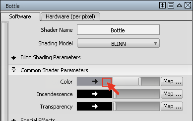

  3. 将“Shader Name”更改为“Bottle”,并保持将“Shading Model”设置为“Blinn”,以赋予瓶身塑料柔和的高光。
    现在,为瓶身选择一种颜色。
  4. 在材质球编辑器中,打开“Common Shader Parameters”部分。
    提示: 若要展开窗口以显示所有选项,而无需滚动,请单击窗口标题栏中的“Expand to Fit”图标。

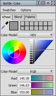

    单击灰色块,打开颜色编辑器。
  5. 在颜色编辑器中,为瓶身选择一种颜色。
    色块更新,并且“Bottle”材质球将显示新的颜色。

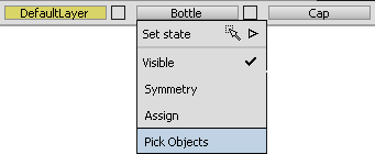

  6. 通过使用“Bottles”层下拉菜单中的“Pick Objects”选项选择瓶身曲面。
    已选中所有瓶身曲面。

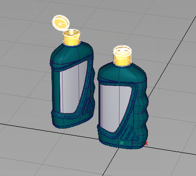

  7. 单击“Visualize”面板上的“Assign”图标将此新材质球指定给瓶身曲面
    现在,瓶身曲面将以新的材质球颜色显示。

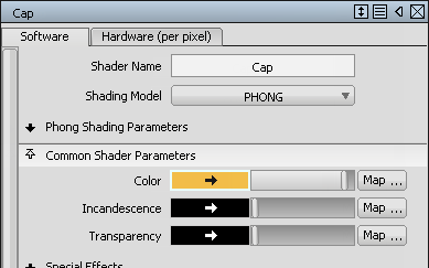

    将“Shader Name”更改为“Cap”,将“Shading Model”更改为“PHONG”
    在“Common Shader Parameters”部分,为瓶盖选择一种颜色。

  10. 使用“Cap”层下拉菜单拾取瓶盖曲面。
  11. 使用“Visualize”面板中的“Assign”图标将“Cap”材质球指定给瓶盖曲面
    瓶盖上出现一小块明亮的高光,表示瓶盖是有光泽的塑料材质。

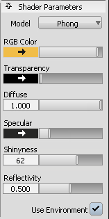

  1. 单击“Cap”材质球将其选中,并打开“Visualize”面板的“Shader Parameters”部分
  2. 修改“Shinyness”值,缩小瓶盖上的亮显区域。
    这样,瓶盖材质看起来更加有光泽。
