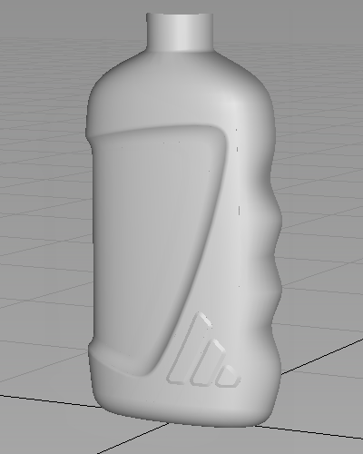

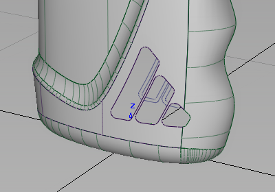

第 5 部分:添加浮雕商标细节
在此部分中,将在瓶身底部创建浮雕商标。
可使用偏移曲面创建商标曲面,对其进行修剪以创建商标轮廓,并通过“Freeform Blend”将其平滑连接到主曲面。

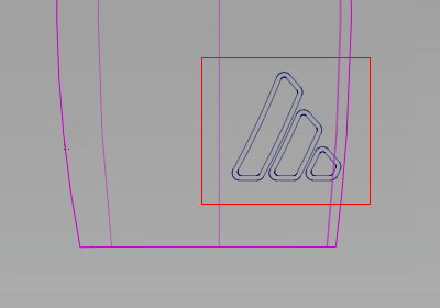

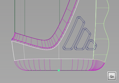

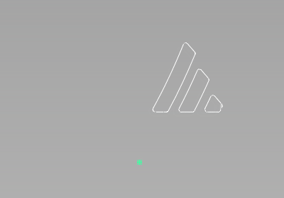

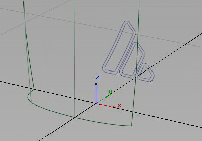

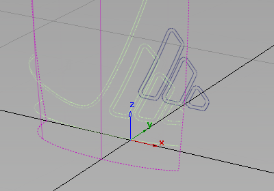

首先将外部商标曲线投影到主曲面上。

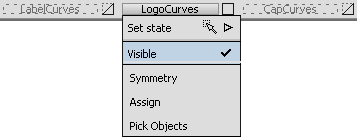

  1. 首先,使“LogoCurves”层可见。
  2. 最大化“Left”窗口以指定投影方向。

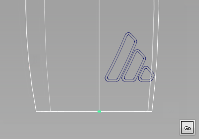

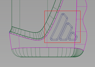

  3. 选择“Surface Edit”>“Create CurvesOnSurface”>“Project”
  4. 系统将提示您选择曲面。选择瓶体主曲面和指握凹槽曲面。
  5. 单击“Go”。系统将提示您选择要投影的曲线。由于商标详图中存在许多曲线,所以请拖动选择框以框选所有这些曲线。
    所有曲线将亮显。

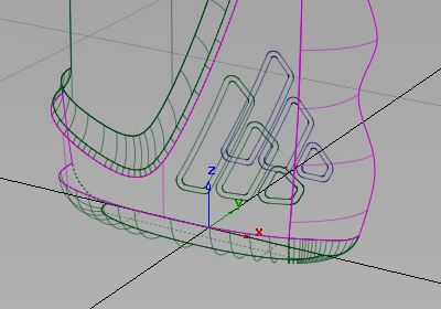

  6. 单击“Project”对这些曲线进行投影。将会在两个曲面上创建面上曲线。

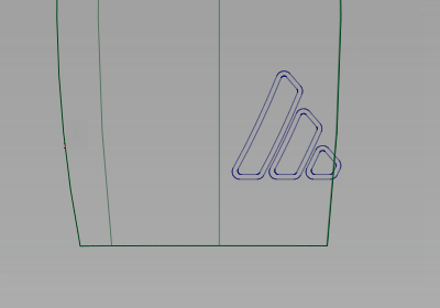

  7. 最大化“Perspective”窗口,清楚地查看面上曲线。

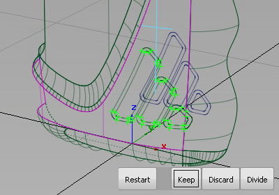

    然后修剪主曲面。

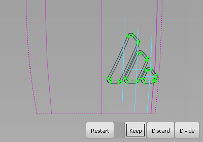

  8. 选择“Surface Edit”>“Trim”>“Trim Surface” 工具。系统将提示您选择要修剪的曲面。首先单击瓶体主曲面。
  9. 在提示选择修剪区域时,请单击要保留的瓶体曲面部分,如下所示。
    单击“Keep”按钮修剪此曲面。
    此曲面将修剪为外部曲线,并忽略内部曲线。

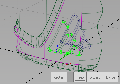

    对指握凹槽曲面执行同一操作,修剪掉商标与曲面相交处的小棱角。
  10. 选择“Surface Edit”>“Trim”>“Trim Surface” 工具并按照提示修剪指握凹槽曲面。
至此已对曲面进行了修剪,允许商标细节获得浮雕效果。

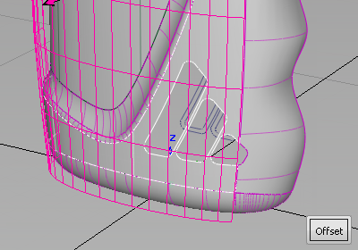

创建偏移曲面
若要创建“浮雕”效果,请将瓶体主曲面向瓶外侧偏移 0.5 mm。然后,将此曲面修剪到内部商标曲线。
首先为新的偏移曲面创建一个层。
  1. 选择“Layers”>“New” 创建一个层。
    此层只用于临时组织模型,因此无需进行重命名。
    现在,创建偏移曲面。
  2. 选择“Object Edit”>“Offset” 并选择瓶体主曲面。
    该箭头指示偏移的方向。它应该指向瓶子的外部。如果没有指向瓶子的外部,请在其上单击以反转其方向。
  3. 在提示行中,键入偏移值 0.5,然后按 Enter 键。
    单击“Offset”以创建曲面。
  4. 曲面指定给新层。
  5. 使“Bottle”层不可见,以便屏幕上仅显示新曲面。

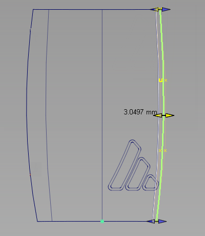

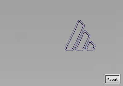

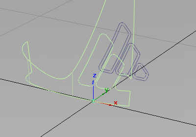

  10. 最大化左视图。您可以看到商标曲线超出了曲面一小部分。最简单的解决方法是稍微延伸曲面以使曲线适合曲面。
    以交互方式使用“Extend”工具通过目测将曲面稍微延伸。
  11. 选择“Object Edit”>“Extend” 以打开“Extend Object”选项框。
    将“Extend Type”更改为“Linear”,然后单击“Go”。
  12. 单击曲面的右侧边。
    系统将询问您是否要移除构建历史,请选择“Yes”
  13. 使用鼠标左键 小心地拖动中间的箭头,以将曲面延伸至恰好位于内部商标曲线之外。
    提示:
    如果过度延伸了曲面,可在提示行上输入 0 使曲面恢复到原始形状。

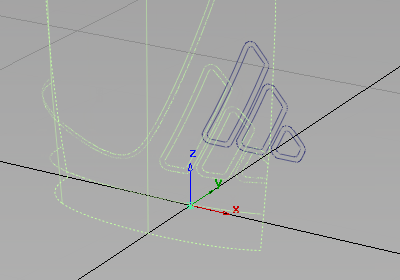

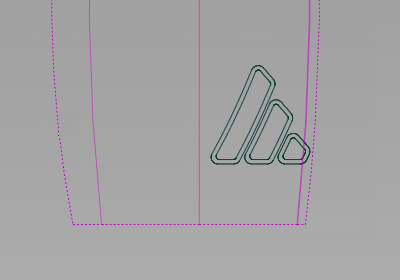

现在,将曲线投影到偏移曲面上,以便将其修剪为内部商标形状。

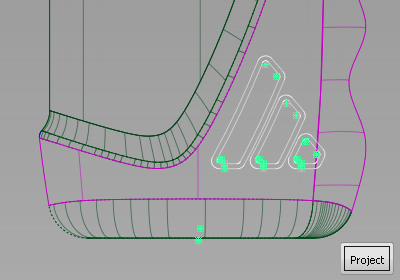

  1. 选择“Surface Edit”>“Create CurvesOnSurface”>“Project”
  2. 系统提示选择曲面时,选择偏移曲面并单击“Go”
  3. 出现提示时,选择要投影的曲线。使用拖动框选择所有曲线。
  4. 单击“Project”将其投影到曲面上。

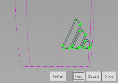

    接下来,修剪偏移曲面,以便仅保留三个内部形状。
  5. 选择“Surface Edit”>“Trim”>“Trim Surface” 工具,然后单击偏移曲面。
  6. 选择三个内部区域,并单击“Keep”
    曲面将修剪为商标的三个部分。

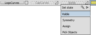

  7. 使“LogoCurves”层不可见。
  8. 选择“Pick”>“Object”,并选择偏移曲面。
  9. 在“Bottle”层选项卡上,选择“Assign”
    曲面将从屏幕上消失,因为将其放到了不可见的层上。
  10. 使“Bottle”层可见,并确认该层上存在新偏移曲面。

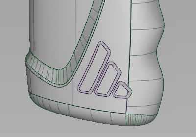

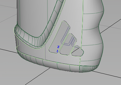

创建自由过渡曲面

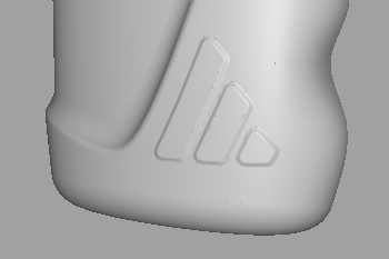

若要使商标具有平滑的“浮雕”边,可使用“Freeform Blend”工具从外部形状过渡到内部形状。

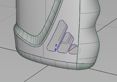

  1. 最大化透视视图,并使用诊断着色显示确认已为过渡曲面创建间隙。

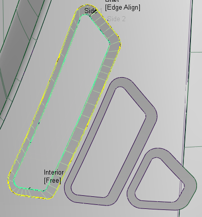

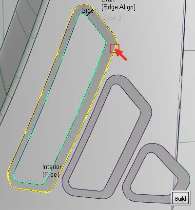

    然后,创建自由过渡曲面。由于商标形状由许多曲线组成,您可以使用“Chain Select”选项选择完整边。
  2. 选择“Surfaces”>“Multi-Surface Blend”>“Freeform blend”,并双击此图标以打开选项窗口。
  3. 将“Side 1 Continuity”和“Side 2 Continuity”更改为“G0 Position”。
    选择“Explicit Control”。
    选择“Chain Select”选项,并使选项窗口在屏幕上处于打开状态。

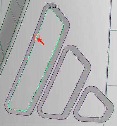

  4. 系统将提示您拾取输入曲面曲线。如下所示,单击第一个商标偏移曲面的边。
    整个边将选定并以绿色亮显。
  5. 接下来,单击瓶曲面上的边。
    此操作会选中该边并以黄色亮显。
  6. 单击“Build”构建自由过渡。
  7. 若要继续构建过渡曲面,请在“Freeform Blend”选项窗口中单击“Next”
  8. 重复此过程创建另外两个过渡。
    使用“Diagnostic Shading”评估商标的浮雕效果。
  9. 最后,确保将所有曲面都指定给“Bottle”层。
