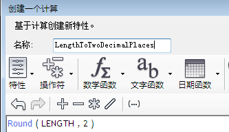

使用函数执行计算的步骤
  1. 选择要创建表达式的命令
  2. 在表达式区域中,单击以下选项之一,然后选择函数:
  3. 单击“特性”并选择要应用函数的特性。
    此表达式是对计算所得特性的定义。
    有关任何表达式元素的帮助,请参见创建表达式 - 参照
  4. 单击“确定”以应用表达式。
查找面积或长度的步骤
  1. 选择要创建表达式的命令
  2. 在表达式区域中,输入或插入几何函数(Area2DLength2D)。
  3. 在函数后的括号中插入特性 Geometry
    注: 从“几何图形特性”列表中插入 Geometry。请勿手动更改该特性或替换该特性的值。
  4. 单击“确定”以应用表达式。
