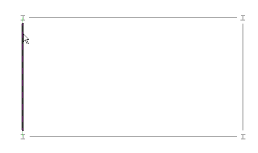

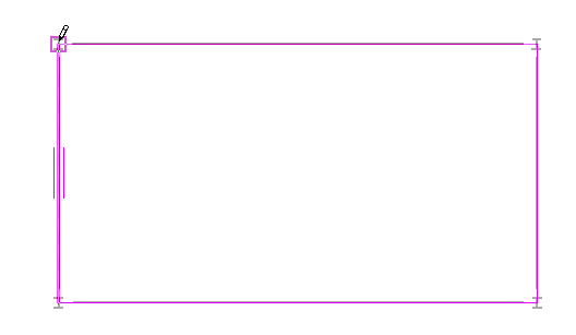

要定义结构梁系统的边界,可以拾取位于建议的梁系统边缘上的结构支撑图元,或者使用绘制工具来绘制线。 在上述两种方法中,应该尽可能使用“拾取支座”工具。 拾取支座时,梁系统会自动锁定到这些图元。 对支撑图元位置所做的任何修改都会自动应用于梁系统。
通过拾取支座创建梁系统
通过绘制线创建梁系统
