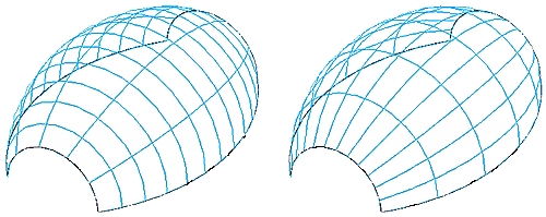

按定义的距离分布网格
选择“距离”,输入沿分割表面分布的网格之间的距离。 “距离”下拉列表也列出最小或最大距离,而不是绝对距离。
