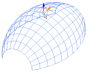

分割表面的 UV 网格可以在“属性”选项板(请参见填充图案图元实例属性)或“面管理器”中进行调整。 “面管理器”是一种编辑模式,可以通过在三维组合小控件的中心单击“面管理器”图标来访问。 要看到该图标,请选择分割表面。
注: 如果无法选择曲面,请启用“按面选择图元”选项。 请参见控制图元选择。
选择后,UV 网格编辑控件即显示在表面上。

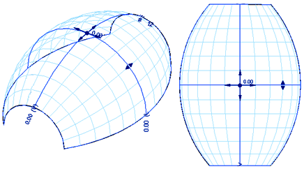

编辑分割间距
U 网格和 V 网格由距离和分割数确定的间距位于相应网格带的终端处。 这些参数与之前在选项栏上看到的间距网格参数相同。 请参见修改分割表面上 UV 网格的间距。
要修改这些参数,请在其上单击,并键入新的参数。
