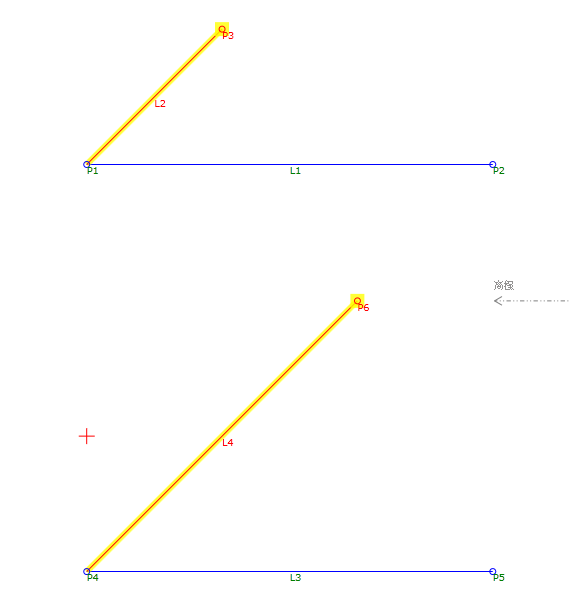

若要查看如何使用此幾何圖形元素的範例,請開啟以下範例 PKT 檔:
Point Angle and Delta Y.pkt
範例 PKT 包含兩個「Angle and Delta Y」點範例。每個「Point Geometry Type」由「Angle」和「Delta Y」參數值定義,該「Delta Y」值可能會被指定的高程目標參數取代。兩個範例中使用相同的「Delta Y」值。「Static Delta Y」(P1 至 P3) 範例套用該值,但「Elevation Target」範例使用取代靜態「Delta Y」值的高程目標參數。
在「Flowchart」中,每個範例以獨立的順序構建。若要審閱參數,請以適當的順序選取「Angle and Delta Y」點,然後查看「Properties」面板的「Point Geometry Properties」區段。
