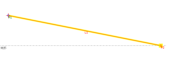

若要查看如何使用此幾何圖形元素的範例,請開啟以下範例 PKT 檔:
Point Slope to Surface Example.pkt
在此範例中,P2 以相對於 P1 的指定坡度建立於地形上。若要審閱參數,請在「Flowchart」中選取該「Slope to Surface」點,然後查看「Properties」面板的「Point Geometry Properties」區段。
