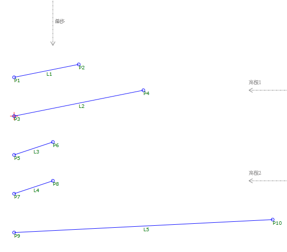

範例
若要查看如何使用此幾何圖形元素的範例,請開啟以下範例 PKT 檔
Point Slope and Delta Y.pkt
範例 PKT 包含五個「Slope and Delta Y」點範例。每個「Point Geometry Type」由「Slope」和「Delta Y」參數值定義,兩者均可能被指定的目標參數取代。所有五個範例中均使用相同的「Slope」和「Delta Y」值。「Static Value」(P1 至 P2) 範例套用該值,但其餘的範例使用取代靜態值的目標參數。
在「Flowchart」中,每個範例以獨立的順序構建。若要審閱參數,請以適當的順序選取「Slope and Delta Y」點,然後查看「Properties」面板的「Point Geometry Type」區段。
