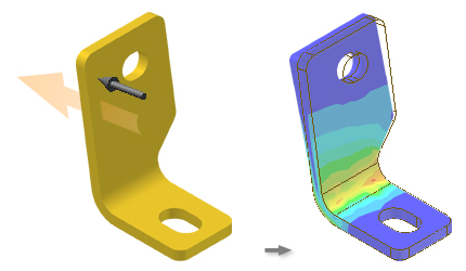

Použije na vybrané plochy, hrany nebo vrcholy sílu zadané velikosti. Při výběru několika položek je výběr omezen na stejný typ jako první výběr.

Určuje směr síly. Výchozí směr je normálový k vybrané ploše a s hodnotou velikosti. Velikosti jsou použity na plochu. Selektor směru se automaticky aktivuje a umožňuje tak výběr geometrie k definování různých směrů zatížení. Příkaz Obrátit směr obrací směr vybraného vektoru. |
