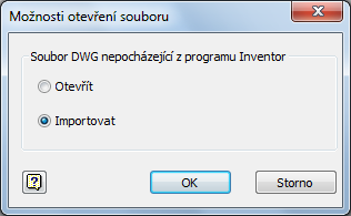

Klikněte na položku Otevřít a vyberte příslušný soubor. Pokud chcete importovat soubor DWG, klikněte na tlačítko Možnosti. Vyberte možnost Importovat a klikněte na tlačítko OK.
Kliknutím na tlačítko Otevřít spustíte průvodce soubory DWG.
