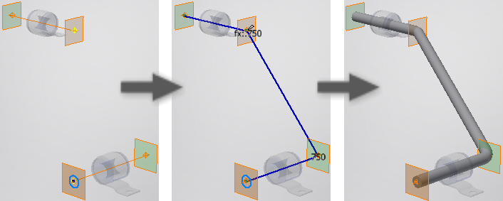

3D náčrt slouží k vytvoření trajektorií drátů, trubek, tažení a šablonování. 3D náčrt lze použít také k vytvoření hran povrchu.

  • Určete účel náčrtu a vytvořte ho ve správném prostředí. Trasa drátu například odkazuje na více komponent. Vytvořte 3D náčrt v souboru aktivní součásti sestavy, aby odkazoval na umístění komponenty.

  • Vytvořte 2D příčný řez ve 2D náčrtu a potom vytvořte osu nebo trajektorii tažení ve 3D náčrtu.
