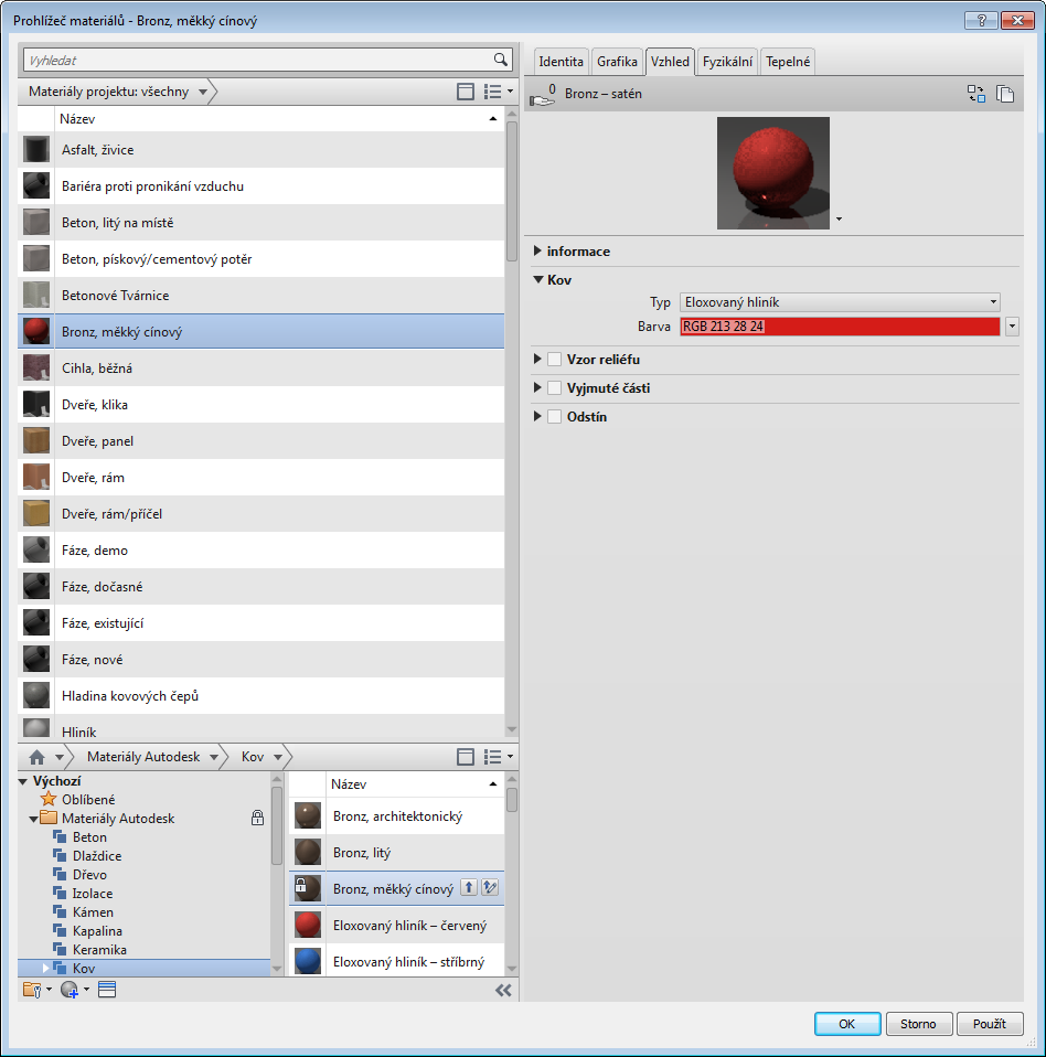

Následující obrázek znázorňuje některé vlastnosti vzhledu materiálu Bronz, měkký cínový, jak jsou zobrazeny v Prohlížeči materiálů.
Prohlížeč materiálů
Vlastnosti vzhledu jsou seskupeny do jedné položky materiálu a jsou spravovány prostřednictvím karty Vzhled. Další položky asociované s materiálem jsou spravovány prostřednictvím odpovídající karty. Každou položku lze nezávisle změnit při úpravě materiálu, který existuje v projektu. Pokud například chcete, aby měl bronzový materiál červenou barvu, můžete nahradit položku vzhledu možností Eloxovaný hliník, což je položka s jinými vlastnostmi vzhledu. Další informace o položkách naleznete v části Vlastnosti a položky materiálů.
