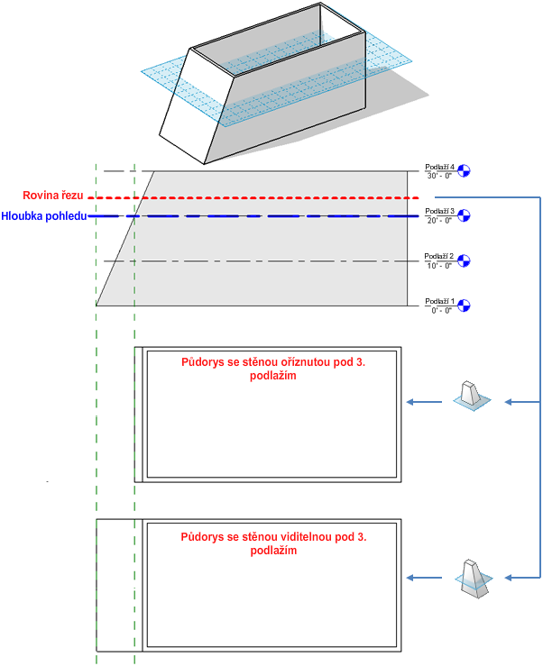

Revit StructureJestliže máte prvek (například šikmou zeď), který zasahuje do několika podlaží, můžete potřebovat oříznout zobrazení půdorysu na zadní rovině oříznutí. Pokud chcete stěnu pouze zviditelnit v pohledu půdorysu tak, jak se zobrazuje v rozsahu pohledu podlaží 3, můžete ji odříznout z pohledu pomocí parametru Hloubka ořezání.
Tuto funkci je možné spustit pomocí parametru Hloubka ořezání u půdorysného pohledu. Zadní rovina ořezání je definována parametrem Hloubka pohledu, který tvoří součást vlastností pohledu Rozsah pohledu.

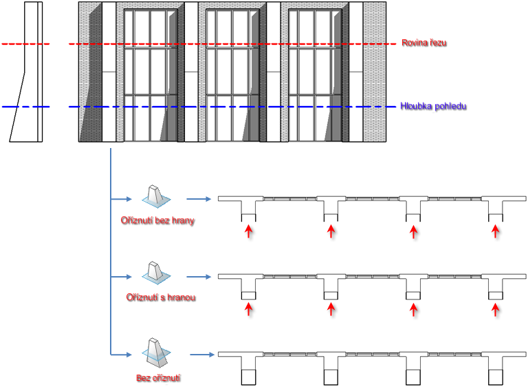

Následující obrázek znázorňuje zadní rovinu oříznutí.
Na následujícím obrázku je ukázána rovina oříznutí a hloubka pohledu tohoto modelu a výsledné reprezentace výsledného pohledu půdorysu pro možnosti parametru Hloubka ořezání (Ořez bez linie, Ořez s linií a Bez ořezu).
