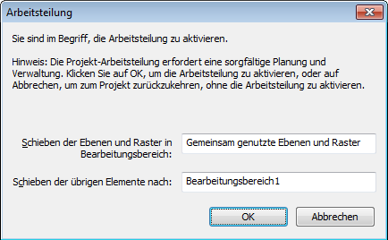

  2. Klicken Sie auf Registerkarte Zusammenarbeit Gruppe Bearbeitungsbereiche (Bearbeitungsbereiche).
    Das Dialogfeld Arbeitsteilung wird mit den von Benutzern erstellten Standard-Bearbeitungsbereichen (Gemeinsam genutzte Ebenen und Raster und Bearbeitungsbereich1) angezeigt.
  3. Benennen Sie die Bearbeitungsbereiche nach Bedarf um.
  4. Klicken Sie im Dialogfeld Arbeitsteilung auf OK.
