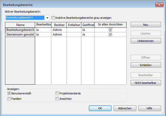

Die folgende Abbildung zeigt das Dialogfeld Bearbeitungsbereiche, mit den beiden von Benutzern definierten Bearbeitungsbereichen, Gemeinsam genutzte Ebenen und Raster und Bearbeitungsbereich1.
Das Dialogfeld Bearbeitungsbereiche stellt folgende Informationen bereit:
