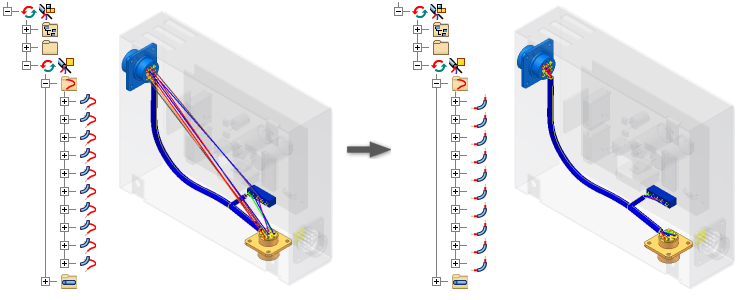

Enrutamiento de conductores y cables
Al enrutar conductores y cables, se insertan en segmentos seleccionados mediante un método manual, automático o semiautomático. La anulación de enrutamiento de conductores y cables los elimina de los segmentos seleccionados.
Por defecto, cuando los conductores y cables se enrutan o insertan en segmentos, las longitudes de conductor y cable y los diámetros de segmento se calculan automáticamente. Todos los puntos de trabajo de conductores o conductores de cable se suprimen cuando se enrutan desde un estado punto a punto. Las longitudes de conductor y cable y los diámetros de segmento también se calculan automáticamente al anular el enrutamiento o eliminar conductores y cables de segmentos.
