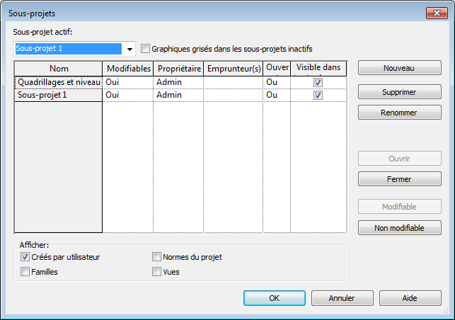

Lorsque le partage de projet est activé, le système crée plusieurs sous-projets par défaut (deux sous-projets utilisateur par défaut et d'autres sous-projets pour les familles chargées dans le projet, les normes et les vues du projet). Pour plus d'informations, voir Sous-projets par défaut.
L'image suivante illustre la boîte de dialogue Sous-projets avec les deux sous-projets utilisateur par défaut, Quadrillages et niveaux partagés et Sous-projet 1.
La boîte de dialogue Sous-projets fournit les informations suivantes :
le groupe de fonctions Sous-projets et la barre d'état. La valeur Propriétaire correspond au nom d'utilisateur indiqué dans l'onglet Général de la boîte de dialogue Options. Pour plus d'informations sur la boîte de dialogue Options, voir Options.
