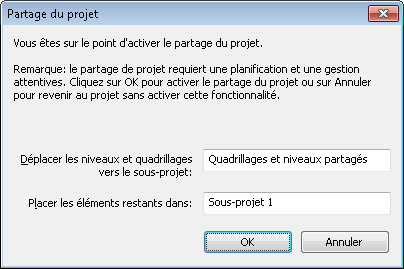

  2. Cliquez sur l'onglet Collaborerle groupe de fonctions Sous-projets (Sous-projets).
    La boîte de dialogue Partage du projet répertoriant les sous-projets utilisateur par défaut (Quadrillages et niveaux partagés, et Sous-projet 1) s'affiche.
  3. Si vous le souhaitez, renommez les sous-projets et cliquez sur OK.
  4. Dans la boîte de dialogue Partage du projet, cliquez sur OK
