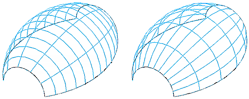

Les surfaces peuvent être divisées en définissant un nombre de divisions ou des distances entre les divisions.
Lorsque la surface divisée est sélectionnée, la barre des options affiche les paramètres des quadrillages U et V. Ils peuvent être définis indépendamment l'un de l'autre.
Espacement des quadrillages en définissant le nombre de divisions
Sélectionnez Nombre et entrez le nombre de divisions qui seront réparties uniformément le long de la surface. Le nombre de divisions peut également être défini dans la palette Propriétés ou dans le gestionnaire de faces. Voir Propriétés d'occurrence des éléments du motif et Ajustement des quadrillages UV avec le gestionnaire de faces.
Espacement des quadrillages en définissant une distance
Sélectionnez Distance et entrez la distance entre les quadrillages le long de la surface divisée. La liste déroulante Distance permet également de définir une distance maximale ou minimale, au lieu d'une distance absolue.
