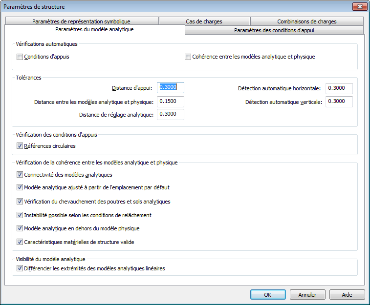

L'onglet Paramètres du modèle analytique de la boîte de dialogue Paramètres de structure permet de régler l'exécution de certaines opérations de Revit dans le modèle analytique. Tous les paramètres de cette boîte de dialogue sont spécifiques au projet et sont stockés au sein du projet.
Les paramètres sont les suivants :
Lorsque cette option est activée, la vérification automatique du modèle analytique présente un message d'avertissement lorsque le modèle analytique de votre projet risque de ne pas être correct.
Utilisez ces paramètres lorsque la majeure partie de la structure est modélisée et que vous devez vérifier si les modifications apportées au modèle provoquent la non prise en charge des éléments ou l'incohérence des modèles analytiques.
Il n'est pas recommandé d'activer ces paramètres lors des premières étapes du projet. Le nombre d'éléments non pris en charge lors de la création du modèle est important. Pour plus d'informations, reportez-vous à la rubrique Vérifications automatiques.
Les options de cette vérification sont spécifiées dans les sections Tolérances et Vérification de la cohérence entre les modèles analytique et physique de cette boîte de dialogue.
Pour plus d'informations, reportez-vous à la rubrique Modification des critères de vérification facultatifs et des tolérances.
Les options Tolérances définissent les tolérances de la vérification de la cohérence entre les modèles analytique et physique et de la détection automatique du modèle analytique.
L'option Vérification des conditions d'appuis est utilisée lors de la vérification des conditions d'appuis automatique ou lancée par l'utilisateur.
Ces options sont utilisées lors des vérifications de la cohérence entre les modèles analytique et physique automatiques ou lancées par l'utilisateur.
