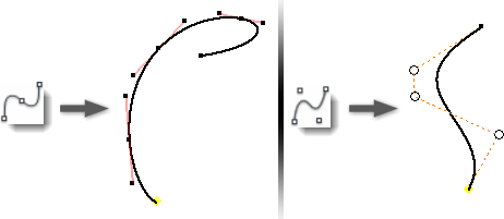

Le spline sono curve dotate di un raggio in costante variazione. Inventor supporta due tipi di spline: spline di interpolazione e spline a vertice di controllo.
Un'interpolazione spline passa attraverso i punti di selezione. La spline viene modificata con i punti di manipolazione.
Un vertice di controllo di una spline passa attraverso i punti iniziale e finale, ma non passa attraverso la selezione di punti intermedi. I punti di controllo definiscono un telaio che viene utilizzato per modificare la spline.
Una volta creata una spline, nel menu contestuale è possibile modificarne il tipo.
