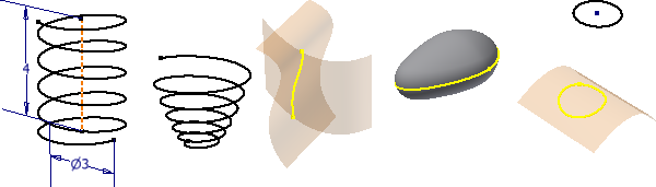

I seguenti comandi di schizzo 3D creano geometrie curve utilizzando i valori specificati o mediante la proiezione della geometria:
- Curva elicoidale crea un elicoide 3D a partire dai parametri.
- Curva basata su equazione crea una curva 3D da un'equazione.
- Curva di intersezione crea una curva 3D da una geometria intersecante.
- Curva della sagoma crea una curva 3D in corrispondenza del contorno esterno della superficie.
- Proietta su superficie crea una curva 3D mediante la proiezione della geometria selezionata su una faccia 3D.
- Includi geometria crea una curva 3D mediante la copia della geometria di spigolo esistente.
