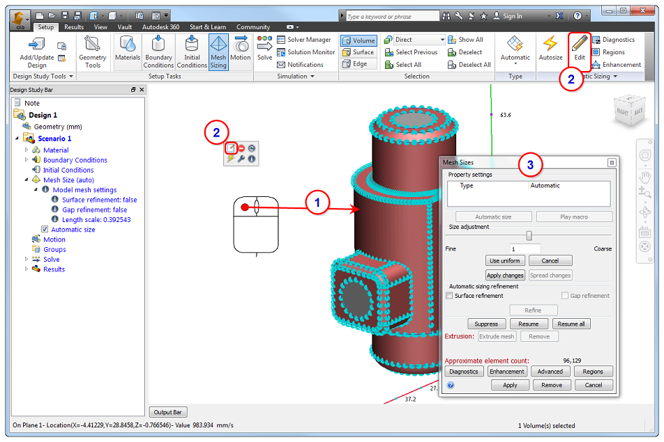

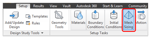

To access the meshing tools, click Setup (tab) > Setup Tasks (panel) > Mesh Sizing:
You can use these tools to help you define, modify, and preview the mesh.

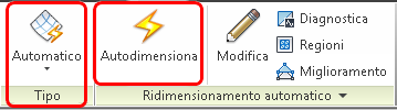

Esistono diversi modi di applicare il ridimensionamento automatico:
- Nel gruppo contestuale, verificare che il Tipo sia impostato su Automatico. Fare clic su Autodimensiona.

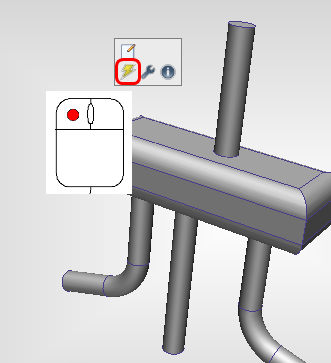

- Fare clic in corrispondenza o in prossimità del modello e fare clic sull'icona Automatico sulla barra degli strumenti contestuale:
- Fare clic con il pulsante destro del mouse nella finestra grafica o nel ramo Dimensione mesh della barra Studio di progettazione, quindi fare clic su Modifica.... Fare clic su Dimensioni automatiche nella finestra di dialogo di modifica rapida Dimensioni mesh.

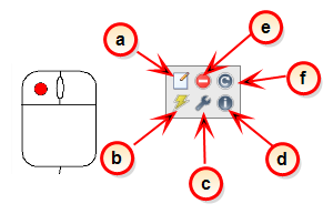

Barra degli strumenti contestuale
Fare clic con il pulsante sinistro sul modello o in prossimità di esso:
- Aprire la finestra di dialogo di modifica rapida Dimensioni mesh.
- Richiamare il dimensionamento automatico della mesh.
- Creare regioni di rifinitura della mesh (per attivare la mesh in posizioni critiche).
- Verificare il modello con Diagnostica (per rimuovere eventuali lavorazioni problematiche).
- Sopprimere una parte selezionata (per rimuovere le parti meno importanti e ridurre il tempo di analisi).
- Ripristinare una parte selezionata.

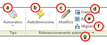

Gruppo contestuale della barra multifunzione
- Alterna tra il dimensionamento automatico della mesh e il dimensionamento della mesh manuale.
- Modificare o disabilitare Miglioramento mesh
- (nel gruppo di espansione del gruppo contestuale). Personalizzare la distribuzione della mesh modificando i controlli della mesh avanzati.
