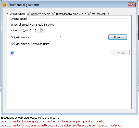

Strumenti di geometria consente la modifica e la creazione di geometria nell'interfaccia di Autodesk Simulation CFD. Strumenti come Unione spigoli e Rimozione oggetti piccoli consentono di ridurre la complessità di alcune lavorazioni geometriche e quindi incrementare la velocità dell'analisi. Creazione area vuota e Creazione volume esterno offrono la possibilità di creare geometria del flusso all'interno dello studio di progettazione, separata dalla geometria CAD originale.

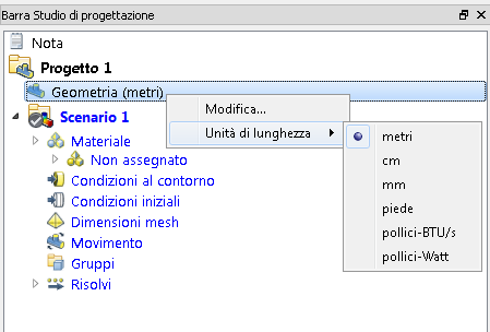

Per accedere a Strumenti di geometria, fare clic su Imposta > Operazioni Impostazione > Strumenti di geometria. In alternativa, fare clic con il pulsante destro del mouse sulla diramazione Geometria nella barra Studio di progettazione e fare clic su Modifica...
Unione spigoli unifica gli spigoli che si incontrano in corrispondenza di un vertice comune con un angolo di inflessione minore di una tolleranza specificata. Questo strumento fornisce il vantaggio di ridurre il numero di spigoli, soprattutto quelli piccoli, permettendo di ridurre la densità generale della mesh e offrendo tempi di analisi più rapidi.
Il punto di inflessione è determinato dall'angolo di tangenza incluso che presenta un limite superiore di 15 gradi nella finestra di dialogo Unione spigoli.

Nell'esercizio 1, la finestra di dialogo Strumenti di geometria è stata chiusa, anche se i messaggi indicavano che diversi spigoli potevano essere uniti e che l'uso di Strumenti di geometria poteva essere utile.
Perché?
Dopo l'esame del modello, era chiaro che la maggior parte di tali spigoli si trovavano sulle superfici esterne dell'automobile. Poiché lo scopo è studiare il flusso all'interno della cabina, Strumenti di geometria non è in grado di migliorare le prestazioni di analisi.
