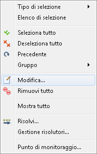

    • Fare clic con il tasto sinistro del mouse sulla parte, quindi fare clic sull'icona Modifica sulla barra degli strumenti contestuale.
    • Fare clic con il pulsante destro del mouse sulla parte, quindi scegliere Modifica.

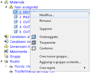

    • Fare clic con il pulsante destro del mouse sul nome parte sotto il ramo Materiali della barra Studio progettazione, quindi selezionare Modifica.

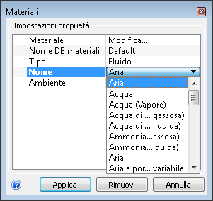

  2. Selezionare una o più parti.
  3. Selezionare il database dal menu Nome DB materiali.
  4. Selezionare il tipo desiderato dal menu Tipo.
  5. Selezionare il materiale dal menu Nome.
  6. Fare clic su Applica.

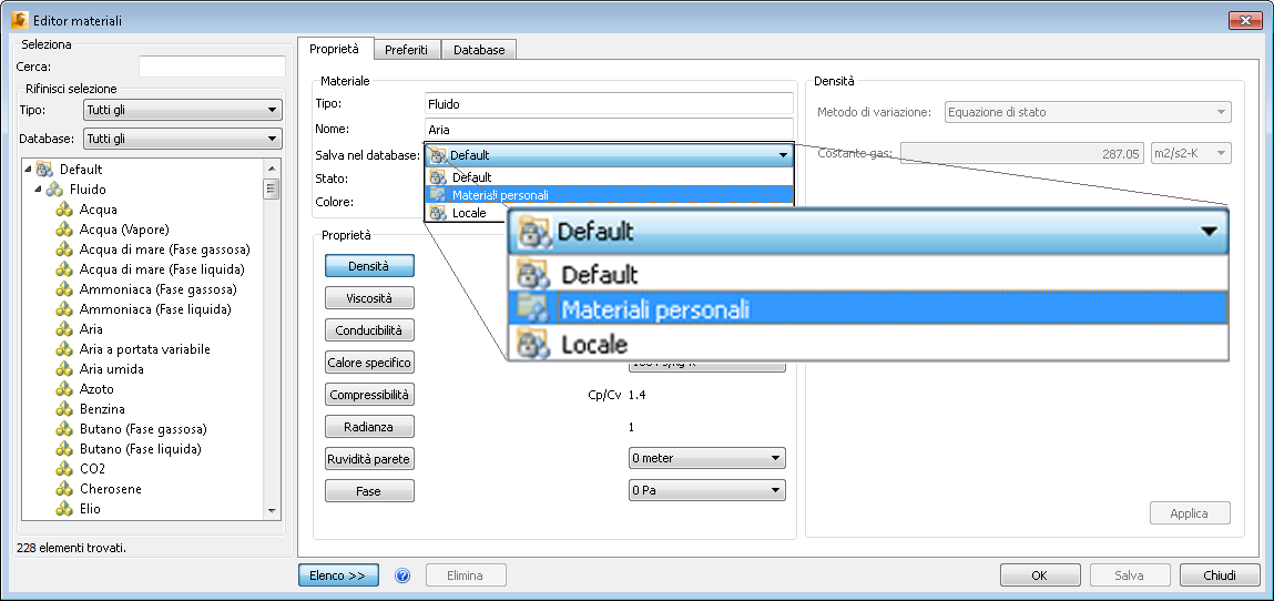

Per creare un materiale da un materiale esistente
Il database materiali Default contiene almeno un'istanza di ogni tipo di materiale. Un metodo pratico per creare un nuovo materiale consiste nell'adoperare un materiale di default come esempio. Poiché questi materiali sono di sola lettura, utilizzare l'Editor materiali per copiare l'originale in un database personalizzato, quindi modificare la copia.
  1. Per aprire l'Editor materiali, fare clic su Modifica... nella riga Materiale della finestra di dialogo di modifica rapida. In alternativa, fare clic su Editor materiali nel gruppo contestuale Materiali).
  2. Fare clic sul pulsante Elenco.
  3. Individuare il materiale nell'elenco a sinistra e fare clic su di esso.
  1. Nella scheda Proprietà, selezionare un database dal menu Salva nel database.
  1. Modificare le proprietà e, se occorre, specificare un nuovo nome.
  2. Se necessario, fare clic su Salva.
  1. Fare clic su OK. La finestra di dialogo di modifica rapida visualizzerà il materiale.

Per selezionare un database
Spesso occorre selezionare il database al momento di assegnare e creare materiali. Sono disponibili diversi modi per eseguire questa operazione nell'Editor materiali:
  • Eseguire una selezione dal menu Nome DB materiali.
  • Aprire la regione Elenco e selezionare l'opzione desiderata dall'elenco. Per creare un nuovo materiale nel database, fare clic con il pulsante destro del mouse e selezionare Nuovo materiale.
  • Nella scheda Proprietà, eseguire una selezione dall'elenco Salva nel database. In questo modo è possibile copiare il materiale nel database selezionato.
Nell'applicare un materiale, selezionare il database direttamente dalla finestra di dialogo di modifica rapida Materiale che si trova nella riga Nome DB materiali.
