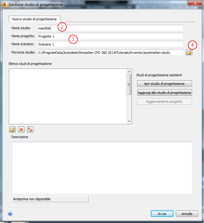

Come creare un nuovo studio di progettazione eseguendo l'avvio dal sistema CAD
  1. Iniziare facendo clic sul pulsante di avvio o su una voce del menu di CFD.
  2. Indicare un nome per lo studio di progettazione nel campo Nome studio di progettazione. Il nome di default è il nome della parte o dell'assieme di primo livello.
  3. È possibile modificare il nome del progetto e dello scenario in modo da sostituire quelli di default.
  4. Il percorso di default dello studio è identico a quello del modello CAD. Per modificare questa impostazione, fare clic su Imposta percorso..., quindi selezionare (o creare, se necessario) il percorso desiderato.
  5. Fare clic su Avvia. Autodesk Simulation CFD viene avviato e creato lo studio di progettazione. Il primo progetto e il primo scenario vengono elencati nella barra Studio di progettazione.

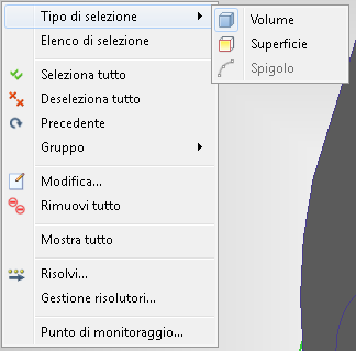

Selezione di oggetti
Esistono diversi modi per impostare la modalità di selezione su Volume, Superficie o Spigolo:
Colori per indicare lo stato di selezione
Usando colori specifici è possibile indicare lo stato di selezione delle entità:
  • Le entità diventano verdi quando si posiziona il cursore del mouse su di esse.
  • Le entità diventano rosse se selezionate.
  • Le entità selezionate diventano gialle quando si posiziona il cursore del mouse su di esse.
L'etichetta di un elemento selezionato viene visualizzata nell'elenco di selezione. Per selezionare le entità della barra Studio di progettazione è sufficiente fare clic con il pulsante sinistro del mouse sulla derivazione relativa.
Nota: Per poterla selezionare, un'entità non deve essere nascosta da un'altra. Se un'altra entità blocca la linea visiva dell'entità desiderata, nascondere l'entità responsabile del blocco.
