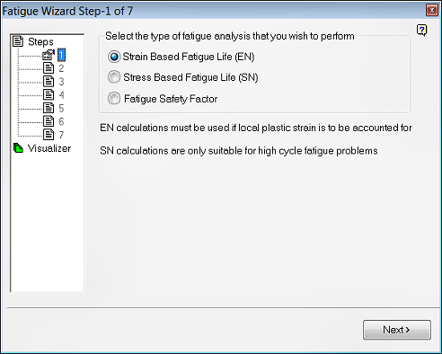

Nel Passaggio 1 della Procedura guidata Fatica, selezionare una forma di analisi della fatica da eseguire. È possibile eseguire calcoli della durata della fatica basata sul danno o il calcolo del fattore di sicurezza della fatica.
Per una descrizione dei diversi metodi di analisi, fare clic sui collegamenti ipertestuali che seguono, o vedere la sezione Panoramica teorica della Guida alla Procedura guidata Fatica.
