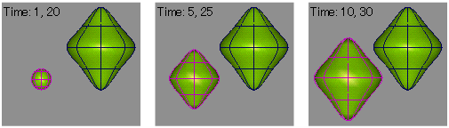

この例では、球体を使用します。球体は 10 キーフレームでダイヤモンド形の形状になり、次の 10 キーフレームでオリジナルの形状に戻り、次の 10 キーフレームで再びダイヤモンド形になる、補間アニメーションを作成します。
2 つの球体を配置する
  1. Surfaces > Primitives > Sphere を選択し、Left ビュー ウィンドウの -5,0,0 に球体を 1 つ配置します。
  2. もう 1 つの球体を 3,0,0 に配置します。双方のジオメトリ ピースは、トポロジが同じです。
球体をスケールおよび移動する
  1. 2 番目の球体をアクティブにして Transform > Scale を選択し、4 を入力して球体を 4 ユニットだけスケールします。
  2. ObjectDisplay > Control を選択して、CV がオンになっている(チェックマークが付いている)ことを確認します。GO をクリックします。
  3. Pick > Nothing を選択してすべてのジオメトリを非アクティブにしてから Pick > Point Types > CV を選択し、バウンディング ボックスで 2 番目の球体の上部に沿った CV の最初の列だけを選択します。
  4. CV がアクティブになったら Transform > Move を選択し、 を使用して選択した CV を Z 軸に沿って上に移動させ、球体上部を尖った形状に引き伸ばします。
  5. Pick > Nothing を選択して、すべてのジオメトリを非アクティブにします。2 番目の球体の底部に沿った CV の最後の列を選択します。
  6. CV がアクティブになったら Transform > Move を選択し、 を使用して選択した CV を Z 軸に沿って下に移動させ、球体下部を尖った形状に引き伸ばします。
  7. Pick > Nothing を選択して、すべてのジオメトリを非アクティブにします。2 番目の球体の CV の中央列を選択します。
  8. CV がアクティブになったらTransform > Scale を選択し、 を使用して、球体が右の図に示すダイヤモンド形に近づくまで、選択した CV をスケールして球体の中央部分に膨らみを作ります。
    オリジナルの球体は開始の形状を、変形された球体は最終の補間された形状をそれぞれ定義します。この例では、2 つのシェイプだけが使用されていますが、いくつかの補間されたシェイプを使用することができます。

  1. Pick > Nothing を選択してすべてのジオメトリを非アクティブにしてから、Animation > Tools > Set shape を選択します。次のプロンプトが表示されます。
    Pick the curves or surfaces which are to change shape. Press GO when ready.
  2. 1 番目の球体をクリックします。選択が有効になると球体が強調表示されて、オブジェクトの形状が変化されることを示します。
    注:
    他のジオメトリアニメーションを含める場合は、プロンプトに応じてジオメトリの選択を続けます。
    アクティブ ウィンドウの右下コーナーに小さな GO アイコンが現れます。
  3. GO アイコンをクリックすると、次のプロンプトが表示されます。
    Enter a key frame value(s) for the picked item(s) current shape (last frame set is 0):
  4. 1 の後にスペース、次に 20 を入力してキー(Windows)またはキー(Mac)を押します。
    これは、球体の最初の形状がキーフレーム 1 と 20 に使用されることを示しています。次のプロンプトが表示されます。
    Pick the curve or surface to match.
  5. 2 番目の球体をクリックします。選択されたジオメトリに一致するように、オリジナルのジオメトリの形状が変更されます。
    選択されたサーフェスがオリジナルのサーフェスのトポロジに一致しない場合は、エラー メッセージが表示されて次のプロンプトが表示されます。
    選択されたサーフェスのトポロジが一致すれば、次のプロンプトが表示されます。
    Enter a key frame value(s) for this shape (last frame set is 20):
  6. 10 の後にスペース、次に 30 を入力してキー(Windows)またはキー(Mac)を押します。
    これは、変形された球体の形状がキーフレーム 10 と 30 に使用されることを示しています。
  7. Animation > Show > Playback を選択して、補間アニメーションを表示します。
    再生時には、キーフレーム 1 から 10 にかけて、球体の最初のシェイプが変形されたシェイプへと補間されつつ変形します。その後、キーフレーム 10 から 20 にかけて最初のシェイプへ戻り、キーフレーム 20 から 30 にかけて変形されたシェイプに戻ります。
