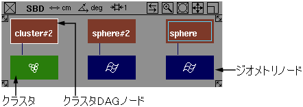

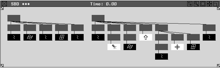

  4. SBD ウィンドウを開いて(Utilities > SBD > Open SBD Window)、クラスタが作成されていることを確認します。クラスタは、上位に DAG ノードがあるノードとして表示されます。DAG ノード ボックスは白いボーダーラインで強調表示され、クラスタ(ぶどうの房のアイコン)はそのすぐ下のボックス内にあります。
    クラスタを作成する際に使用されたジオメトリ ノード(青いノード)のジオメトリ ボックス回りには、選択されているクラスタ内にそのジオメトリの一部があることを示す青いボックスが表示されます。クラスタの選択が解除されると、ジオメトリ ボックスの回りの青いボックスも消えます。
操作の完了後は、ピック リストの項目が新しいクラスタ DAG ノードだけになります。

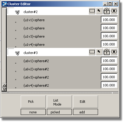

Animation > Editors > Clusters の順に選択して、クラスタ メンバーの追加や削除、クラスタ間でのメンバーの移動やコピー、メンバーのパーセンテージエフェクトの変更を行うことができます。また、クラスタのパーセンテージ エフェクトのタイプをジョイントやリーフ DAG ノード間で切り替えたり、クラスタの序列を変更してクラスタ座標変換が適用される順序を設定したりすることもできます。
Cluster Editor ウィンドウを使用するには

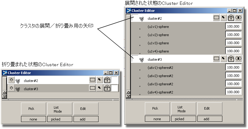

Cluster Editor を開くと、リスト モードで指定されているすべてのクラスタ(既定で選択されているクラスタ、または DAG でアクティブな上位ノードに含まれているクラスタ)が Cluster Editor に読み込まれます。クラスタは折り畳まれた状態で読み込まれます。つまり、クラスタの個々のメンバーは表示されず、メンバーのグローバルな並び順に従ったリストになります。
名前フィールド
クラスタの名前は、名前フィールドをダブルクリックすれば変更できます。
Cluster Editor のボタン
クラスタの展開/折り畳みボタンでは、クラスタを展開して個々のメンバーを表示したり、折り畳んでクラスタの名前だけを表示したりできます。クラスタを展開すると、まず DAG ノードが名前のアルファベット順に表示され、次にサーフェス CV、カーブ CV といった順序でメンバーが表示されます。
クラスタが展開してメンバーが表示されたときに、DAG ノードが含まれることがあります。この場合、DAG ノード名の右に、下位のメンバーを展開して表示するための下向きの矢印が表示されます。この矢印を選択すると、DAG ノードが展開されてその下位にあるすべてのメンバー(たとえば、その他のグループ化された DAG ノードやジオメトリCV)が表示されます。あるクラスタ メンバーの兄弟メンバーがすべて同じクラスタに属している(たとえば、オブジェクトのすべての CV が 1 つのクラスタに属している)場合、そのメンバー名の右にメンバーを折り畳むための矢印が表示されます。この矢印を選択すると、クラスタのそのメンバーと兄弟メンバーの表示は親 DAG ノードの表示に変わります。
percentage effect type ボタンは、クラスタのパーセンテージ エフェクトのタイプを切り換えます。Joint のパーセンテージ エフェクトでは、クラスタの上にある最初のスケルトン Joint ノードでの変換にパーセンテージ エフェクトを適用できるようになります。Leaf node のパーセンテージ エフェクトでは、クラスタのすぐ上位にある DAG ノードでの変換にパーセンテージ エフェクトを適用できるようになります。
pick-in-modeler button ボタンは、モデラでのクラスタとそのメンバーの選択状態を更新します。
lock-in-list ボタンは、クラスタがモデラで選択されていなくても、このクラスタが Cluster Editor に残るようにします。
ロック機能は、List Mode > picked mode で使用すると大変便利です。このモードでは、Cluster Editor は現在選択されているアイテムを反映するために常時更新されます。この結果、クラスタは選択されていなくても、Cluster Editor から消失してしまうことはありません。
multi/exclusive ボタンは、クラスタのメンバーの種類を切り換えます。エクスクルーシブ クラスタには、他のクラスタに属するクラスタ メンバーを含むことはできません。
マルチクラスタは、他のマルチクラスタに属するクラスタ メンバーを含むことができます。エクスクルーシブ クラスタは、常にマルチとして作成することができます。ただし、マルチクラスタは他のクラスタに属しているメンバーが無い場合しかエクスクルーシブに設定できません。
クラスタ パーセンテージ
クラスタを CV メンバーに展開すると、CV の右にパーセンテージが表示されます。この数値は、クラスタがその CV に及ぼしているパーセンテージ エフェクトを表しています。

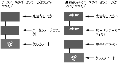

クラスタ パーセンテージ エフェクトのタイプ
クラスタ パーセンテージ エフェクトのタイプを変更して、クラスタの上位にあるどの DAG ノード変換にパーセンテージ エフェクトを適用するかを制御できます。
leaf タイプを選択すると、クラスタのすぐ上位にある DAG ノードの座標変換にクラスタのクラスタ パーセンテージによるウェイトが設定されます。階層にあるその他のすべての DAG ノードには、完全な座標変換が適用されます。
joint タイプを選択すると、クラスタの上位にある最初のジョイントの DAG ノードにだけパーセンテージ エフェクトが適用されます。この最初のジョイント DAG ノードの上下の階層にあるその他の全 DAG ノードに対しては、クラスタ メンバーに適用される完全な座標変換が適用されます。
ジョイント タイプのパーセンテージ エフェクトにはもう 1 つの特徴があります。それは、ジョイントでのカレントの座標変換とジョイント タイプのクラスタが作成されたときの Joint ノードでの座標変換との差分に対してだけ、パーセンテージ エフェクトが適用されるということです。
joint にクラスタのパーセンテージ エフェクトタイプは設定されているがクラスタの上位に Joint ノードが存在しない場合、クラスタはパーセンテージ エフェクトがリーフに設定されているかのように動作します。
たとえば、一番下位のジョイントの下にリーフ タイプのクラスタを持つ単純なチェーン スケルトンがあり、そのジョイントの座標変換は Y 軸を中心とした 60 度の単純な回転であると仮定します。パーセンテージ エフェクトのタイプをジョイントに切り替えると、クラスタはその Y 軸回転を「記憶」します。
次に、そのジョイントを Y 軸を中心としてさらに 80 度回転させるとします。パーセンテージ エフェクトを 50% に設定したメンバーは、実際には、オリジナルの 60 度の座標変換に 60 度と 80 度の差分の半分を加えて、70v回転することになります。パーセンテージ エフェクトが 25% のメンバーは 65 度回転し、-25% のメンバーは 55 度回転します。
パーセンテージ エフェクトが leaf タイプのとき、オリジナルの座標変換は単位変換であるという前提に立っています。つまり、X、Y、Z 方向への移動は 0、X、Y、Z 軸回転は 0、X、Y、Z 方向へのスケールは倍率 1 であるということです。先ほどの例で続けると、80 度回転した後でクラスタパーセンテージ エフェクト タイプをリーフ ノードに戻した場合、メンバーはクラスタの変更に影響を受けます。パーセンテージ エフェクトが 50% のメンバーは、実際には 80 度の半分である 40 度回転することになります。パーセンテージ エフェクトが 25%のメンバーは 20 度回転し、-25% のメンバーは -20 度回転します。
次の図に、このパーセンテージの適用される様子を示します。

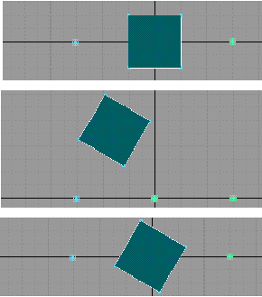

マルチクラスタ変換
モデル内のすべてのクラスタはグローバルな並び順になっています。グローバルな並び順は、複数のクラスタに属する(マルチクラスタ)CV にクラスタ座標変換が適用される順序を定義します。マルチクラスタに含まれる変換が移動だけの場合、この順序が問題になることはありません。
しかし、マルチクラスタに回転やスケールといった座標変換が含まれている場合、CV の実際の位置はクラスタが属している順序によって異なります。
図でこの点について説明しています。最初の図では、プレーンが作成されて原点に配置されています。次に、このプレーンは 2 つのマルチクラスタに入れられ、1 つの平面は左にピボットがあり、もう 1 つの平面は右にピボットがあります。
2 番目と 3 番目の図では、クラスタをそれぞれ 60 度回転した場合の 2 つの異なるエフェクトを示しています。2 番目の図ではピボットがプレーンの左にあるクラスタが最初に適用されており、もう一方の図ではピボットがプレーンの右にあるクラスタが最初に適用されています。
グローバルな順序づけは、階層化されたクラスタ エフェクトを実行するのに便利です。たとえば、モーション パスに沿ってナメクジをアニメーション化し(Animation > Tools > Set MotionFLOW オプションを参照)、次にナメクジの角の先にある眼球をクラスタ デフォメーションでアニメーション化するとします。この場合、角に影響を与えるクラスタ座標変換をナメクジの全身に影響を与えるクラスタ座標変換の前に行う必要があります。角のクラスタを作成する前に Animation > Tools > Set motion を実行すると、クラスタ座標変換が誤った順序で適用され、アニメーションは適切に表示されません。クラスタの順序を入れ替えて角の変形クラスタがフロー クラスタの前に来るようにすると、この問題は解消されます。
クラスタがモデルに適用される順序は、Cluster Editor でクラスタの順序を入れ替えて変更することができます。

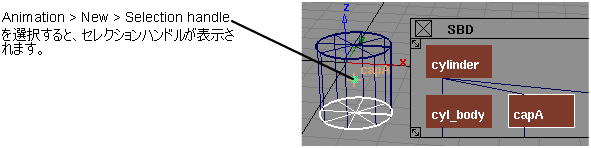

  1. オブジェクトを作成します。
  2. セレクション ハンドルを追加するオブジェクトまたは DAG ノードを選択します。
  3. Animation > Create > New Selection Handle を選択します。
    オブジェクトまたはノードのピボットに、薄いオレンジ色の十字マークとノード名が表示されます。セレクション ハンドルがアクティブでないときは、十字とノード名が赤くなります。
    ヒント:
    作成したセレクション ハンドルが見えにくい場合は、Animation > Tools > Move Selection Handle または Transform > Local > Set Pivot の順に選択してそのオプションを開き、オブジェクトやノードから離すことができます。
円柱を例にとると、コンポーネント ノードにセレクション ハンドルを配置すれば、これを使用して簡単にコンポーネントや円柱全体をアクティブにできます。セレクション ハンドルを追加するには以下の手順に従います。
  1. SBD ウィンドウで円柱のコンポーネントを 1 つ選択します。
  2. Animation > Create > New Selection Handle を選択します。新しいハンドルがピボットに表示されます。
    必要なだけ新しいセレクション ハンドルを追加します。
    モデルに挿入したセレクション ハンドルの詳細については、Windows > Information > Information Window を選択してください。
    セレクション ハンドルを削除するには、セレクション ハンドルを選択してから、Delete > Animation > Delete Selection Handles を選択します。

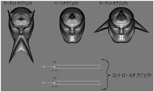

Set key shape は、CV を変換することでオブジェクトを別のオブジェクトに変形することができます。
この場合、次の 2 種類の補間を作成できます。
Keyshape
Key shape 補間は、ベース オブジェクトの CV をアニメーション化してターゲット オブジェクトの位置に一致させるように作成されます。
ShapeShifter
ShapeShifter 補間は、ベース オブジェクトの CV をクラスタに配置し、変換量を選択して作成されます。また、ShapeShifter 補間では、ターゲットのさまざまなシェイプを互いに混合することもできます。

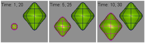

この例では、球体を使用します。球体は 10 キーフレームでダイヤモンド形の形状になり、次の 10 キーフレームでオリジナルの形状に戻り、次の 10 キーフレームで再びダイヤモンド形になる、補間アニメーションを作成します。

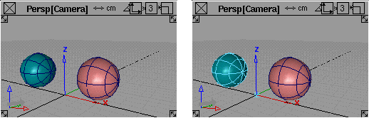

2 つの球体を配置する
  1. Surfaces > Primitives > Sphere を選択し、Left ビュー ウィンドウの -5,0,0 に球体を 1 つ配置します。
  2. もう 1 つの球体を 3,0,0 に配置します。双方のジオメトリ ピースは、トポロジが同じです。
球体をスケールおよび移動する
  1. 2 番目の球体をアクティブにして Transform > Scale を選択し、4 を入力して球体を 4 ユニットだけスケールします。
  2. ObjectDisplay > Control を選択し、CVsオンになっている(チェックマークが付いている)ことを確認します。GO をクリックします。
  3. 何もない箇所を選択してすべてのジオメトリを非アクティブにしてから Pick > Point Types > CV を選択し、バウンディング ボックスで 2 番目の球体の上部に沿った CV の最初の列だけを選択します。
  4. CV がアクティブになったら Transform > Move を選択し、 を使用して選択した CV を Z 軸に沿って上に移動させ、球体上部を尖った形状に引き伸ばします。
  5. 何もない箇所を選択して、すべてのジオメトリを非アクティブにします。2 番目の球体の底部に沿った CV の最後の列を選択します。
  6. CV がアクティブになったら Transform > Move を選択し、 を使用して選択した CV を Z 軸に沿って下に移動させ、球体下部を尖った形状に引き伸ばします。
  7. 何もない箇所を選択して、すべてのジオメトリを非アクティブにします。2 番目の形体の CV の中央列を選択します。
  8. CV がアクティブになったら Transform > Scale を選択し、 を使用して、球体が図に示すダイヤモンド形に近づくまで選択した CV をスケールして球体の中央部分に膨らみを作ります。
    オリジナルの球体は開始の形状を、変形された球体は最終の補間された形状をそれぞれ定義します。この例では、2 つのシェイプだけが使用されていますが、いくつかの補間されたシェイプを使用することができます。
Keyshape を設定する
  1. 何もない箇所を選択してすべてのジオメトリを非アクティブにしてから、Animation > Tools > Set shape を選択します。以下のプロンプトが表示されます。
    Pick the curves or surfaces which are to change shape. Press GO when ready.
  2. 1 番目の球体を選択します。選択が有効になると球体が強調表示されて、オブジェクトのシェイプが変化されることを示します。
    他のジオメトリ アニメーションを含める場合は、プロンプトに応じてジオメトリの選択を続けます。
    アクティブ ウィンドウの右下コーナーに小さな GO アイコンが現れます。
  3. GO アイコンをクリックすると、次のプロンプトが表示されます。
    Enter a key frame value(s) for the picked item(s) current shape (last frame set is 0):
  4. 1 の後にスペース、次に 20 を入力して Enter キーを押します。
    これは、球体の最初のシェイプがキーフレーム 1 と 20 に使用されることを示しています。次のプロンプトが表示されます。
    Pick the curve or surface to match.
  5. 2 つ目の球体を選択します。選択されたジオメトリに一致するように、オリジナルのジオメトリのシェイプが変更されます。
    選択されたサーフェスがオリジナルのサーフェスのトポロジに一致しない場合は、エラー メッセージが表示されて次のプロンプトが表示されます。
    選択されたサーフェスのトポロジが一致すれば、次のプロンプトが表示されます。
    Enter a key frame value(s) for this shape (last frame set is 20):
  6. 10 の後にスペース、次に 30 を入力し、Enter キーを押します。
    これは、変形された球体のシェイプがキーフレーム 10 と 30 に使用されることを示しています。
  7. Animation > Show > Playback を選択して、補間アニメーションを表示します。
    再生時には、キーフレーム 1 から 10 にかけて、球体の最初のシェイプが変形されたシェイプへと補間されつつ変形します。その後、キーフレーム 10 から 20 にかけて最初のシェイプへ戻り、キーフレーム 20 から 30 にかけて変形されたシェイプに戻ります。
ShapeShifter 補間の作成方法

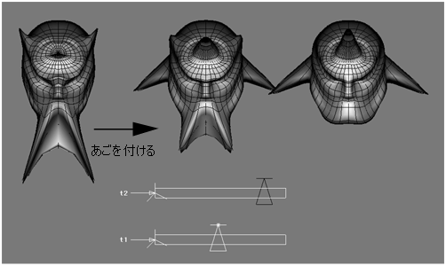

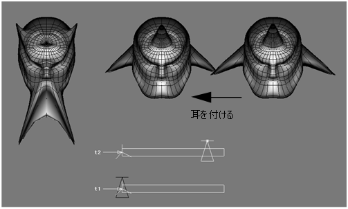

次の例で、ShapeShifter を使用して 2 つの特徴ある頭部の表現を結合する様子を示します。
中央の頭部は、左右の 2 つの頭部の特徴を結合したものです。左は小悪魔のあごと角を誇張して変形してあります。右の頭部はもっと尖っていて、悪魔らしいとがった耳が付いています。
上のスライダのコントロール オブジェクトを動かすと、中央の頭に右の頭の特徴が取り込まれます。中央の頭も頭部が尖って左右の耳が生え始めていることに注意してください。この形状をシフトする度合いは、スライダで制御することができます。
下のスライダのコントロール オブジェクトを動かし始めると、右の頭のエフェクトを残しつつ、中央の頭に左の頭の特徴が取り込まれ始めます。

オプションを設定する
  1. Animation > Tools > Set Key Shape を選択し、オプション ボックスの Interpolation セクションにある ShapeShifter をクリックします。
  2. ベース オブジェクトの指定を求められたら、左の頭を選択します。
  3. ターゲット オブジェクトの指定を求められたら、中央の頭を選択します。
  4. コントロール オブジェクトの名前を求められたら、chin と入力します。
    3 つのクラスタを含む DAG ノードとコントロール オブジェクト用の DAG ノードが作成されます。

次の図は、2 つの異なる階層を持った SBD ビューの例で、ShapeShifter 補間に使用できます。ジオメトリ ノードは各オブジェクトについて、左から右に一致しています。

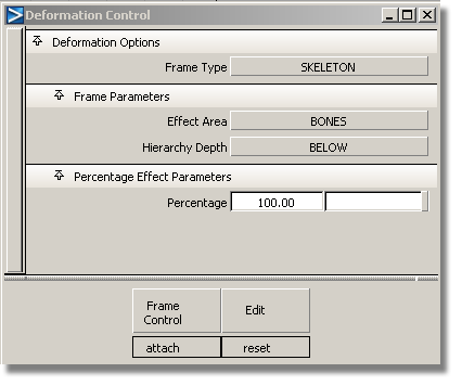

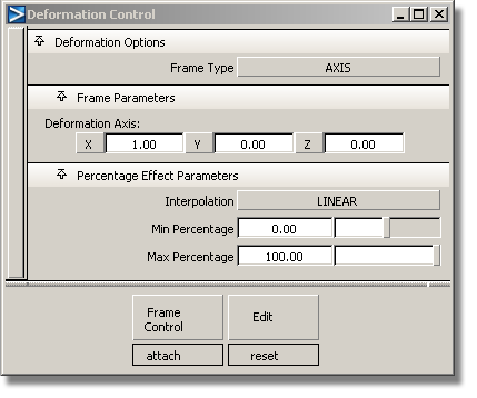

Frame TypeAXIS に設定すると、Deformation Control ウィンドウが次のように更新されます。
Frame Parameters
Deformation Axis
Deformation Axis パラメータを使用して、パーセンテージ エフェクトを変化させる方向を指定します。
このフィールドをクリック&ドラッグして値を選択するか、クリックして新しい値を入力してから Enter キーを押します。

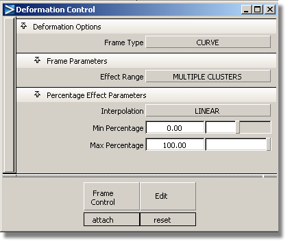

CURVE フレームタイプを選択すると、Deformation Control ウィンドウが次のように更新されます。
Frame Parameters

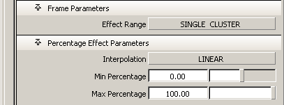

Effect Range
見出しの右をクリックして、Effect Range メニューを表示します。
MULTIPLE CLUSTERS: 各ハンドルがオブジェクトのサーフェス上にあるすべての CV に影響を与えます。
CV に最も近いハンドルの影響が最大で、CV から遠ざかるにつれてその影響は小さくなります。
SINGLE CLUSTER: 各 CV に最も近い 1 つのハンドルだけがオブジェクトのサーフェス上にある CV に影響を与えます。
Percentage Effect Parameters
Interpolation
CV クラスタのメンバーにどのようにパーセンテージ エフェクトを配分するかを決定します。
Interpolation のオプションは、AXIS Frame Type の場合と同様です。
フレーム CV に最も近い CV のパーセンテージが最大で、フレーム CV から最も遠い CV のパーセンテージが最小になります。最小値が 0 の場合、最も遠い CV はクラスタ化されません。

Frame Parameters
Effect Area
見出しの右をクリックすると、Effect Area メニューが表示されます。
これらのオプションで、JOINTSBONES のどちらで CV をグループ化するかを選択することができます。
BONES: 個々のボーンに最も近い CV がクラスタに組み入れられ、クラスタはそのボーンの上位にあるジョイント DAG ノードの下にグループ化されます。既定 オプションは BONES で、最も一般的に使用される。
JOINTS: ジョイントを取り囲む領域の CV がクラスタに組み入れられ、クラスタはそのジョイント DAG ノードの下にグループ化されます。
Hierarchy Depth
見出しの右をクリックすると、Hierarchy Depth メニューが表示されます。
ジオメトリがスケルトンの個々のジョイントやボーンの周辺でどのように振る舞うかを指定するので、現在の変形操作によって影響を受ける階層のジョイント数を制限した方が便利なことがよくあります。
このオプションで、アタッチのときにどのジョイント レベルまで考慮するかを指定することができます。
NONE: 選択されたカレントのジョイントだけを変形フレームとしてみなします。
BELOW: 選択されたジョイントとスケルトン階層の下位にあるジョイントをすべて含みます。
PARTIAL BELOW: 選択されたジョイントと、そのジョイントから指定されたジョイント レベルまでのジョイントを含みます。
たとえば、ジョイントを選択し、PARTIAL BELOW の深さを 2 レベルに指定すると、最高で 3 つのジョイントに影響が及びます。
Percentage
クラスタにあるすべての CV に設定するパーテンテージ エフェクトを定義します。この値は正でも、負でも差し支えありません。この値が 0.00 の場合、作成された変形フレームには変形効果がありません。

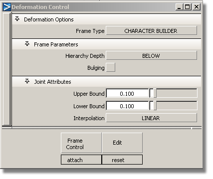

CHARACTER BUILDER 変形
CHARACTER BUILDER フレーム タイプでは、SKELETON 変形の機能を拡張して、スケルトンにアタッチされたジオメトリをジョイントを中心にどのように曲げるか、または 2 つのジョイント間でどのように膨らませるかを指定することができます。
たとえば、ジョイントを中心にして曲げるとひじで腕を滑らかに(屈曲の完備した)変形させることができ、2 つのジョイント間で膨らませると二頭筋が腕の屈伸に従って収縮する様子をシミュレートできます。
CHARACTER BUILDER フレーム タイプを指定すると、Deformation Control ウィンドウが次のように更新されます。
CHARACTER BUILDER フレーム タイプを選択して Frame Control ボタンをクリックすると、メニューに次の追加項目が表示されます。

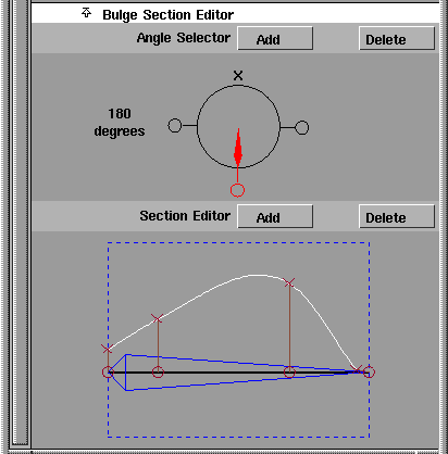

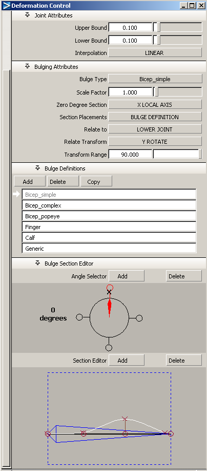

Bulging
このオプションを切り替えて、選択された階層のジョイントにバルジ エフェクトを適用するかどうかを指定します。ジョイントにバルジを適用するとは、そのジョイントとすぐ下のジョイントの間のジオメトリにバルジ クラスタを作成することを意味します。

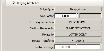

Bulging にチェックマークを付けてオンにすると、Deformation Control ウィンドウが展開され、Bulging Attributes、Bulge Definitions、Bulge Section Editor が表示されます。
Joint Attributes
これらのオプションでは、ジョイントの周囲にあるジオメトリ CV をそのジョイントでどの程度滑らかに屈曲させるかを制御できます。
Upper/Lower Bound
Upper Bound/Lower Bound の値で、ジョイントでの座標変換が境界内の CV にどの程度影響を与えるかを指定することができます。すなわち、この境界はスケルトン ジョイントの周りの屈曲が生じる領域を定義します。
Upper Bound は、カレントのジョイントからその親ジョイントへ至るボーンに沿ってパーセンテージを定義します。
Lower Bound は、カレントのジョイントから個々の子ジョイントに至るボーンに沿ってパーセンテージを定義します。
上限にある CV の変換は 0%(上位ボーンの全効果)で、下限にある CV の変換は 100%(下位ボーンの全効果)です。間にある CV のパーセンテージは、選択された補間方法に従って傾斜配分されます。ジョイントを回転させる場合にジオメトリが滑らかに屈曲するのは、このパーセンテージによる傾斜配分のためです。
0.0 から 1.0 までの値は、上位ボーンと下位ボーンの長さのパーセンテージを表しています。たとえば、ジョイントの上限と下限をそれぞれ 0.25、0.333 とすると、上位のボーンの下 1/4 から下位のボーンの上 1/3 までにあるすべての CV にパーセンテージが傾斜配分されます。
Interpolation
UpperLower の境界間の Interpolation とは、ジョイントの下位にクラスタ化された CV 間のパーセンテージ エフェクトによる傾斜配分です。interpolation のオプションは、AXIS および CURVE フレーム タイプPercentage Effect Parameters と同じになります。
Bulging Attributes
BULGE DEFINITION はプロジェクト別に保存され、カレント プロジェクトの misc_data フォルダにある bulge_types ファイルに保存されます。プロジェクトの Wire ファイルはすべて、このバルジにアクセスします。Deformation Control ウィンドウを開いたときにこのファイルが存在しない場合、既定のバルジ タイプ ファイルが作成されます。
バルジは基本的にボーン周辺の異なる場所でのジオメトリの振る舞いを定義するので、度数セクションから構成されます。個々のセクションは、ボーン周辺の指定された角度でのバルジ エフェクトを示すプロファイル カーブを表します。
Bulge Type
見出しの右をクリックすると、Bulge Type メニューが表示されます。
メニューには、bulge_types ファイルで定義されたバルジからカレントのバルジが表示されます。バルジ名を選択します。
Scale Factor
このスライダで、指定されたバルジ エフェクトを増減します。
Zero Degree Section
ボーンを中心としてどの方向が 0 度を表すかを示します。これが、Zero Degree SectionBulge Section Editor に描かれているバルジ プロファイルを定義する、ボーンに沿ったスライスを指定する方法です。見出しの右をクリックすると、Zero Degree Section メニューが表示されます。
XYZ LOCAL AXES の選択肢は、次の下位ジョイントのローカル軸を表しています(詳しくは、『Alias のユーザ ガイド』の「Transform > Local > Set Local Axes」を参照してください)。
Section Placements
Bulging を有効にして Attach したときに作成されるクラスタの位置を定義します。見出しの右をクリックすると選択メニューが表示され、次の項目を選択できます。
BULGE DEFINITION: Bulge Section Editor で定義されたとおりに、個々のセクションのすべてのキーポイントごとに 1 つのクラスタを作成します。
EVENLY SPACED: バルジのクラスタの位置は、Sections AroundSections Along のスライダで指定された値に従って、ボーンに沿ってその周辺に均等に分散されます。
ポップアップ メニューから EVENLY SPACED を選択すると、ウィンドウの Bulging Attributes セクションが展開して、Sections AroundSections Along のパラメータが表示されます。
Relate to
見出しの右をクリックすると、Relate to メニューが表示されます。
LOWER JOINT: バルジをボーンの下位ジョイントの変換に関連付けます。これは既定の設定で、上腕や大腿の筋肉の膨らみなどに使用される。
OTHER NODE: バルジをその他のすべての DAG ノードの座標変換に関連付けます。ノードの名前は OTHER NODE テキスト ボックスに入力するが、このボックスは Relate to で OTHER NODE が選択されたときだけ表示されます。これにより、シーンの DAG ノードを変換するときにバルジ エフェクトを作成できるようになる。
Relate Transform
見出しの右をクリックすると、Relate Transform メニューが表示されます。
メニューには XYZ ROTATETRANSLATESCALE オプションが表示され、選択した DAG ノードのどの変換でバルジを行うかを指定することができます。
Transform Range
このスライダで、バルジが生じる初期状態(Attach の時点)からの変換値の有効範囲を指定します。たとえば、上腕のバルジの値を 75 度にすると(Relate toLOWER JOINT に、Relate TransformY ROTATE に設定)、下位ジョイントの Y 回転は、アタッチの時点のカレント値と、カレント値に 75 度を加えた値の間にあるときにバルジが生じます。

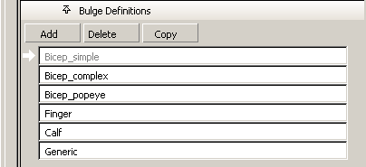

Bulge Definitions リスタ
Bulge Definitions リスタは、ジョイントに適用するバルジを指定するもう 1 つの方法です。
バルジ リスタのフィールドをクリックしてバルジを選択すると、選択したバルジが Bulge Section Editor に表示されます。バルジの名前を変更するには、名前フィールドをダブルクリックして名前を入力し、Enter キーを押します。
Bulge Definitions のボタン
Add: それぞれ 3 つのキーポイントから成る、2 つのセクションを持った新しい汎用バルジを作成します。
Delete: 現在選択されているバルジタイプを削除します。
Copy: 現在選択されているバルジをコピーします。
注意バルジの定義は、bulge_types ファイルにコード化されて保存され、Wire ファイルのコードによって参照されます。カレントまたはその他の Wire ファイルに含まれているジョイントがすでに存在しないバルジコードを参照している場合、Attach を実行することはできません。

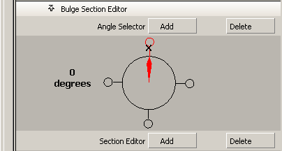

Angle Selector
Angle Selector には、バルジのセクションの位置が表示されます(Angle Selector はボーンを真上から見た状態で表示されます)。
赤のポインタは、ボーンの周りのどのセクションが Section Editor に表示されているかを示します。ポインタは、マウスでクリック&ドラッグすると 5 度刻みで回転して、ボーンのバルジ定義の異なるセクションを表示します。セクションに定義されたカーブがある場合、そのセクションには白い「ハンドル」が表示されます。このハンドルは、ドラッグして位置を変えることができます。
Add を選択して(または キーを押しながら)Angle Selector 内でクリックすると、新しいセクションが追加されます。新しいセクションカーブは、その両側にある 2 つのカーブの間を補間して作成されます。
Delete を選択して(または Windows の場合は キー、Mac の場合は キーを押しながら)Angle Selector 内でクリックすると、セクションが削除されます。
どちらもアクティブでない場合は、Angle Selector 内をクリックするとポインタの位置が変わります。

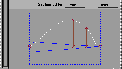

Section Editor
Section Editor には、プロファイル カーブとともにボーンが表示されます。
ボーン周辺のプロファイル カーブの位置は Angle Selector に表示され、ボーン周辺の異なる場所でのバルジ エフェクトの様子が示されます。Angle Selector がバルジの定義されたセクションをポイントしている場合、Section Editor のプロファイル カーブは白く表示されて変更することができます。それ以外の場合は、カーブは暗く表示され、その位置のバルジ エフェクトの補間を表しています。
Section Editor のボタン
Add: カーブに新しいキーポイントを追加します。
Delete: 既存のキーポイントを削除します。
どちらのボタンも選択されていない場合は、キーポイントはマウスでドラッグすることができます。
Section Editor には、x で表されるキーポイントと o で表されるキーポイントの 2 種類があります。
ほとんどの場合、バルジの方向をボーンに対して垂直にします。ox を結ぶラインがボーンに垂直でなければ、バルジはボーンに沿ってスライドしてボーンから離れてしまいます。
次の例では、Section Editor のキーポイント A でこのことが表されています。ラインはボーンに対して垂直になっています。o をつかみ、ボーンに沿ってマウスでドラッグすると、バルジの方向を変えることができます。たとえば、キーポイント B は下のジョイントの端に向かってボーンの軸に沿って少し膨らみます。
たとえば、単純な二頭筋のバルジにも 2 つのセクションがあります。1 つは 0°の位置でボーンの上に固定された二頭筋に似たプロファイル カーブを持ち、もう 1 つは 180 度の位置でボーンの下にバルジが全くないことを示す平坦なプロファイル カーブを持ちます。

  1. Animation > IK > Draw skeleton を選択して、3 つのジョイントから成るジョイント階層を作成します。上のジョイントは肩、中央は肘、下は手首になります。
  2. ボーンとジョイントを取り囲む腕を作成し、何もない箇所を選択してすべてのジオメトリを非アクティブにします。
  3. Animation > Editors > Deformation control を選択して Deformation Control ウィンドウを表示し、CHARACTER BUILDER フレーム タイプを選択します。この時点では既定の設定を有効にしておきます。確実に既定の設定にするには、ウィンドウの一番下の Edit > Reset ボタンをクリックします。
次のステップに従って上腕のバルジを指定します (すでに満足のバルジを定義して「biceps」という名前を付けたものとします)。
  1. バルジを適用するのが 1 つのジョイントだけなので、Hierarchy Depth オプションを NONE に設定します。 (この例で、ジョイント アトリビュートが設定されているのは肩のジョイントだけです)。
  2. Bulging をオンにします。
  3. Pick > Object を選択してから、スケルトン全体を選択します。これでスケルトンの肩のジョイントが選択されました。
    • アトリビュートの中には、バルジをスケルトンに適用する方法を定義する非常に重要なものがあります。Zero Degree SectionRelate TransformTransform Range では、スケルトンがどのように定義されたかについてすべて考慮されます。これには、空間でのスケルトンの方向、どの回転でひじを曲げるか、ひじを曲げる回転のどの値でバルジを生じさせるかが含まれます。
  4. Frame Control メニューから Set Attributes を選択します。以下のプロンプトが表示されます。
    Modify joint attributes, then press GO
    現在のウィンドウの右下に Go アイコンが表示されます。
    現在は Set Attributes モードなので、ウィンドウの Bulging AttributesJoint Attributes のセクションで行ったすべての変更は、選択したジョイント階層に保存され、モデリング ウィンドウに表示されるバルジ エフェクトに反映されます。
  5. Bulge Type メニューまたは Bulge Definitions リスタから「biceps」バルジを選択します。
  6. モデリング ウィンドウに表示されるバルジが満足のゆくものになるまで、Deformation Control ウィンドウのオプションを変更します。
    ウィンドウで Bulging がオフになっていても、肩のジョイントのバルジ アトリビュートはすでに設定されています。Attach が選択されたときのウィンドウのオプションは、以前明示的に保存されたアトリビュートがない階層のジョイントで使用されるアトリビュートを示しています。
  7. Go をクリックして Set Attributes モードを終了します。
  8. スケルトンの階層を選択した状態のままで腕のジオメトリも選択します。
  9. Bulging をオフにし、Hierarchy DepthBELOW に設定します。
    注:
    ひじのジョイントで UpperLower Bound アトリビュートを設定しなくても、ひじの周辺を滑らかに曲げることはできます。これらのアトリビュートの現在の値はウィンドウに表示されます(当然、腕には滑らかに曲げることのできる十分な数の CV がひじの周辺に必要で、表示されている Bound の値はこの CV を境界内に十分に収めるものでなければいけません)。
  10. Frame Control メニューから Attach を選択します。
    Attach の操作が完了したら、ひじのジョイントに必要な回転を適用して上腕の膨らみ具合を観察します。
    マウス ボタンを放さずに、ひじのジョイントを回転させながらバルジ エフェクトを確認するには、Preferences > Performance Options ウィンドウの Expression Updates の During Transform をオンにします。
    CHARACTER BUILDER の Attach操作は、あらゆる曲げクラスタとバルジ クラスタの作成、およびバルジ クラスタを DAG ノードでの座標変換にリンクするエクスプレッションの生成という 2 つの面倒なタスクを自動化したものです。以下のことは重要なポイントなので、覚えておいてください。
    • ベンド(曲げ)クラスタは、SBD の Joint ノードの下にグループ化されます。Attach のときに選択された階層の個々のジョイントには 1 つのベンド(曲げ)クラスタが作成されます。
    • バルジ クラスタは、ジョイントの階層の外に作成されます。複雑なバルジには多くのバルジ クラスタが作成され、このクラスタは SBD 内に折り畳んで作成されて必要に応じて展開することができます。
