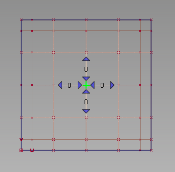

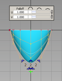

    緑のジャッキ ロケータが CV に表示され、その周囲に 8 個の青い矢印が表示されます。
  5. 次のいずれかの方法で、変換する CV の範囲を選択します。
    • 青い矢印をクリックして、CV の行を選択/選択解除します。
    • 行を追加して選択/選択解除するには、 キーを押しながら CV (またはボックス選択)をクリックします(詳細については、後の「選択範囲を指定する」を参照してください)。
    各方向で選択されている CV の行の数が、数値ラベルで示されます。CV を選択および選択解除すると、「四角形」の選択範囲が常に維持されます。
  6. Falloff ウィンドウで、U および V 方向のフォールオフの値を調整します。既定ではスライダーは連動します。スライダーを切り離すには、チェーン リンク アイコンをクリックします(詳細については、後の「フォールオフの値を調整する」を参照してください)。

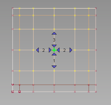

プライマリ CV の周囲には小さな青い矢印が表示されます。これを使用すると、CV の行を追加して選択/選択解除し、Prop Mod によって影響を受ける範囲を定義できます。
  • 外向きの矢印をクリックすると、指定した方向の範囲に CV が追加されます。
  • 内向きの矢印をクリックすると、指定した方向の範囲から CV が削除されます。
マウス ボタンを押し続けると、CV の行が続けて選択範囲に追加、または選択範囲から削除されます。クリックして放した場合は、一度に 1 行ずつ追加または削除されます。
CV を選択および選択解除すると、"四角形"の選択範囲が常に維持されます。

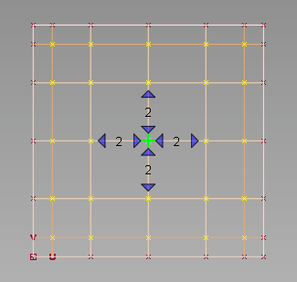

青い矢印を使用する代わりに、 キーを押しながら次のようにして、CV の範囲を選択することもできます。
  • 範囲全体をボックス選択します。
  • 範囲の端にある CV を選択します。中間の CV が範囲に追加されます。
  • すでに選択されている CV を選択すると、それらの CV と共に、同じハル ライン上のすべての CV およびそれより離れている CV が選択解除されます。
注: Prop Mod ツールでモードを変更しても、CV の選択は維持されます。ただし、ツールを変更するとすべての CV が選択解除されます。

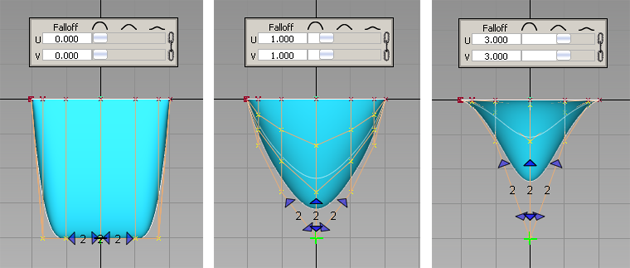

フォールオフの値を調整する
Transform > Modify > Proportional ツールと同じように、範囲ベースの変更を使用します。つまり、指定した CV と定義した領域の境界との間の CV の数が多いほど、各 CV の変換の効果が小さくなります。
Prop Mod ツールを選択するとすぐに、フォールオフ ウィンドウが表示されます。
既定では、U および V フォールオフ スライダは連動して動きます。2 つのスライダを切り離すには、ウィンドウの右側にあるチェーン リンクアイコンをクリックします。値 0.0 は、すべての CV が同じ大きさだけ動くことを意味します。値 1.0 (既定値)は、リニア フォールオフに対応します。フォールオフの値が大きいほど、周辺の CV に対するプライマリ CV の動作の影響は小さくなります。
フォールオフの値を変更すると、最新の Prop Mod 変換が新しいフォールオフの値に自動的に更新されます。
スライダの設定は、ツールの適用の間で維持されます。

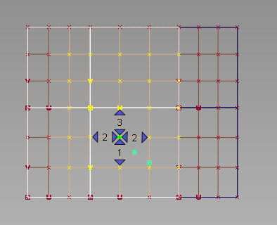

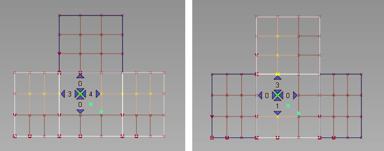

ある条件の下では、プライマリ CV を含むサーフェスに隣接するサーフェス上の CV を選択して、複数のサーフェスに変更を適用できます。
  • サーフェスは、全長にわたってエッジを共有する必要があります。
  • 隣接する CV は、(G0 連続性許容値の範囲内で)一致している必要があります。
下の図 A では、隣接する一方向のサーフェスについてのみ、CV を選択できます。
図 B ではサーフェスが四角形のグリッドを形成しているため、隣接する両方向のサーフェスを選択できます。
図 A: 4 つの隣接するサーフェス。
図 B: 四角形のグリッドを形成する 6 つの隣接するサーフェス。
