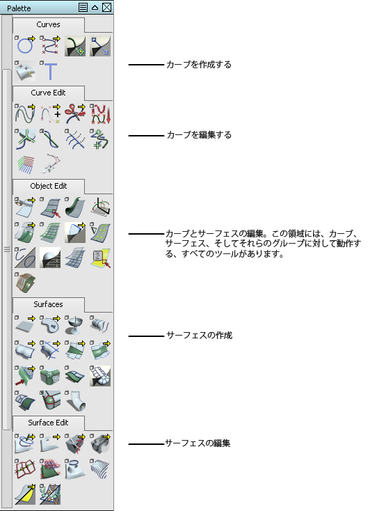

カーブツールとサーフェスツールの配置
Alias のカーブやサーフェスの作成/編集ツールはすべてパレットにあります。
プリミティブ
Alias のプリミティブは、作成中にマニピュレータを使用することで、またはプロンプト ラインにロケーションを入力することで配置できます。Alias のプリミティブは、作成後に、Move、Rotate、Scale、Nonp-Scale の各ツールで、または Information Window で再配置および再スケーリングできます。
サーフェス プリミティブ ツールは、ツール パレットの SurfacesPrimitives にあります。
