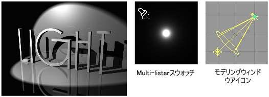

Render > Create Lights > Spot
円錐形で末広がりに一方向を照らす Spot Light(スポット ライト)を作成します。
スポット ライトは一方向にだけ光を照射し、照射された光は一点から円錐状に広がります。

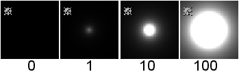

Intensity
ライトの輝度です。ライトが影響を及ぼす場合、この値ではその強さを設定します。Intensity 値が 0 のライトは光を発しません。Intensity 値を負にすると、ライトは、影響する領域でシーンからライトを削除します。スライダ レンジは 0~100 です。既定値は 1 です。
ヒント:
ホットスポットやグレアを減らすか削除するには、Intensity 値を負にします。

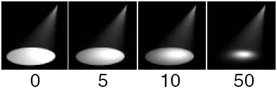

Dropoff
Spot Light の光線の中心からエッジに向かって、ライトの輝度が減衰する割合を制御します。有効範囲は 0 から ∞ です。スライダ レンジは 0~255 です。
一般的な値は 0~50 です。1 以下の値では、事実上変化はなく、光線の半径方向に沿ってライトの輝度が減衰されません。既定値は 0(減衰なし)です。

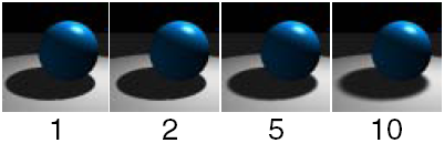

Edge Quality
デプス マップ シャドウで使用されるブラー フィルタのサイズを表します。有効範囲は 1~10 です。スライダ レンジは 1~5 です。既定値は 2 です。
Edge Quality の値が小さい(1 または 2)と、影のエッジ部分に階段状のギザギザ(エイリアシング)が生じることがあります。Edge Quality の値を大きくすれば、このギザギザはなくなりますが、レンダリングに時間がかかります。これにより影のエッジがよりソフトになるため、鮮明なエッジを維持するには、影の Resolution の値を大きくする必要があります。
ブラー(ぼかし)の全般的なレベルを制御するには、Edge Quality の値ではなく Resolution の値を調整します。

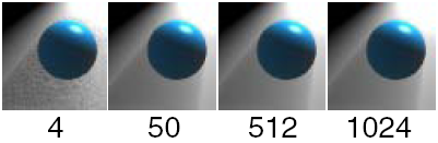

Fog samples
ライト フォグ シャドウの質を制御します。Fog Samples の値を大きくすれば、質の高いフォグ シャドウが得られますが、レンダリング時間がかかります。有効範囲は 4~4096 です。スライダ レンジは 4 ~ 1024 です。既定値は 50 です。
通常、既定値(50)で十分ですが、詳細が失われたり、ノイズが表示されたりする可能性があります。このような場合には、Fog Samples の値を Resolution の値まで大きくします。

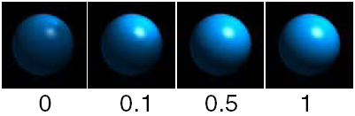

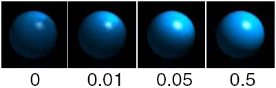

Min Depth
レイキャスティングでシャドウ マップが計算される前に、影を落としているオブジェクト上のポイントを Spot Light に向かって移動させるワールド空間での距離を表します。Min Depth の値を調整して、セルフシャドウの問題を解決します。有効範囲は 0 から ∞ です。スライダ レンジは 1~10 です。既定値は 0.05 です。
Min Depth の値が 0 であれば、ライトがサーフェスに対して傾いている場合、(影を落としていれば)オブジェクトは 50% が影に隠れます。Min Depth の値が比較的小さければ、特に Blend Offset の値も小さくした場合、サーフェスは自分の影から姿を現します。Min Depth が大きすぎると、オブジェクトはごく近いサーフェスにも影を落とすことができません。
また、サーフェスが影を落とす必要がなく影を受けるだけでよい場合は、オブジェクトの Shadows をオフにします(「Shadows」を参照)。Min Depth の値は 0 で十分です。この典型的な例が地表プレーンです。
