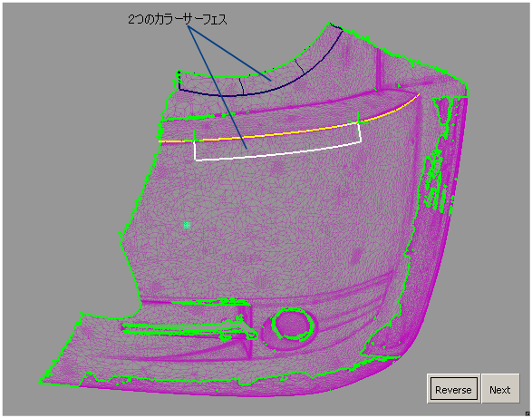

メッシュに対してカラー サーフェスを作成する

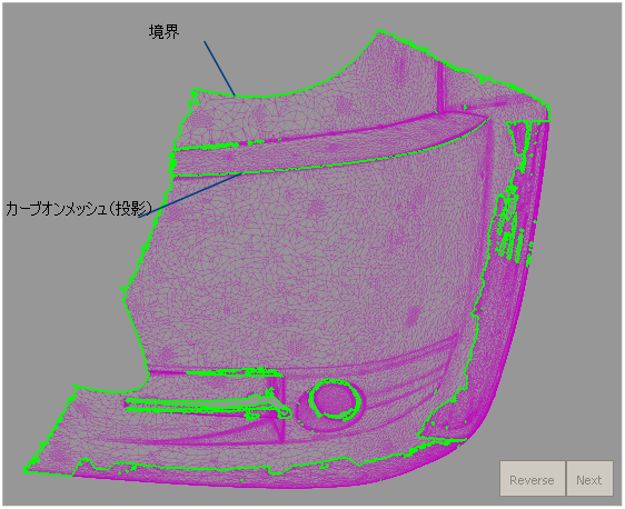

  1. Mesh > Mesh Collar を選択します。
  2. メッシュを選択します。
    すべてのメッシュの境界およびカーブオンメッシュは緑色に強調表示されます。

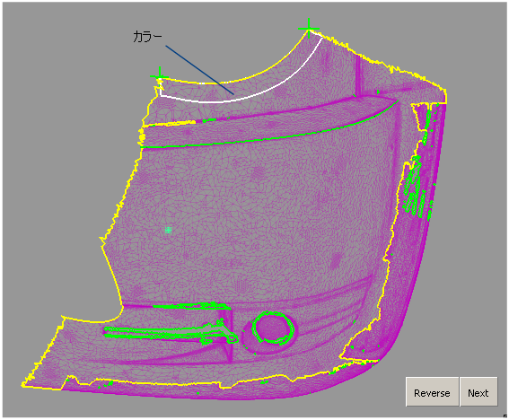

  3. これらの緑のカーブの 1 つに沿ったロケーションを 2 つクリックして、セグメントを指定します。
    カラー サーフェスは、この 2 つのポイント間の最短距離でカーブに沿って作成されます。
  4. カラー サーフェスの方向が間違っている場合は、Reverse ボタンをクリックします。

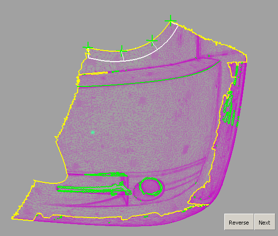

  5. 必要に応じて追加のポイントをクリックして、カラーのシェイプを細かく調整します。新しいポイントが作成されるたびに、追加のセグメント(スパン)が作成されます。
    カラーは、カーブオンメッシュ上で選択した境界にそって、カラー全体の幅にわたってメッシュにフィットします。

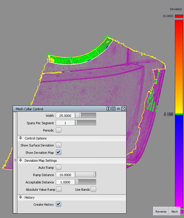

    • Options ウィンドウを使用して、次数、幅、1 セグメントあたりのスパン数、カラーが閉じているかどうかなどのカラーのプロパティを変更します。カラー サーフェスがインタラクティブに更新されます。
    • Show Surface DeviationShow Deviation Map、またはその両方をオンにして、メッシュとカラーの間の偏差についての情報を取得します。(「Control オプション」を参照)。
  7. Next ボタンをクリックすると、ツールを再び呼び出すことなく、カラー サーフェスをもう 1 つ作成できます。
さらにカラー サーフェスのエッジで NURBS モデリング ツールを使用すると、そのメッシュに対して追加のサーフェスを作成できます。
Create History をオンにすると、Object Edit > Query Edit または History View ウィンドウを使用してカラーを選択することで、ツールに入り直してオプション値と入力ポイントを修正できます。ただし、カラーの構築に使用したメッシュ境界またはカーブオンメッシュのジオメトリを変更すると、カラーの履歴が破棄されます。
