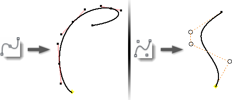

スプラインは、半径が連続的に変化する曲線です。Inventor では、補間および制御点の 2 種類のスプラインがサポートされます。
補間スプラインは選択点をとおります。スプラインは、点のハンドルで修正されます。
制御点のスプラインは開始点と終了点を通過しますが、中間のクリック点は通過しません。これらの点はスプラインを修正するために使用されるコントロールフレームを定義します。
スプラインが作成されたら、右クリック メニューでスプラインの種類を変更できます。
