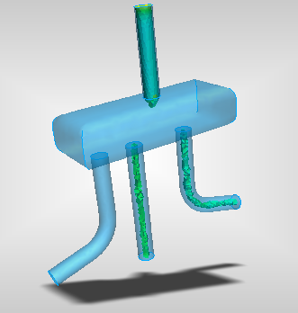

指定範囲内における結果量の発生箇所を確認するには、フィルターを利用します。
フィルターは次のような場合に非常に有効です:
- 電子アプリケーションにおいては、その温度が安全な範囲を外れ、故障の原因にさらされる構成部品および範囲をフィルターにより特定することが可能です。
- バルブ アプリケーションにおいては、流速が最も高く、意図しない乱流につながる恐れのある領域をフィルターにより特定することが可能です。
フィルターは次の2点を除き、等値面と類似しています。
- フィルターでは、単一の結果値に基づいたサーフェスではなく、結果値の範囲に基づいたボリュームを確認できます。
- フィルターボリュームだけでなく、モデル全体も表示されます。これにより、デザイン全体における領域の特定が容易になります。
フィルターが有効な場合、表示ツールバーの主な表示コントロールはフィルター ボリュームに作用します。
