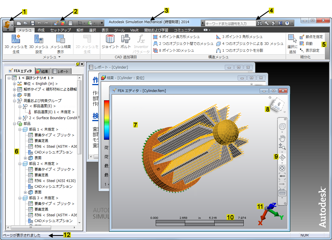

ユーザ インタフェースの主要な機能のイメージと一覧を次に示します。
  1. アプリケーション ボタン: アプリケーション メニューを開きます。このメニューを使用して、ファイルを開く、閉じる、および保存コマンド、最近使用したファイルのリスト、アーカイブ機能、プログラム オプションなどにアクセスできます。
  2. クイック アクセス ツールバー(QAT): 頻繁にアクセスするカスタマイズ可能なコマンドのセットです。詳細については、ここをクリックしてください。
  3. タイトル バー: Windows の標準タイトル バーにプログラム名が表示されます。表示領域を最大化すると、タイトル バーにはモデル名も表示されます。
  4. 情報センター: 情報センターのツールバーでコマンドを使用して、プログラム ヘルプを検索したり、Subscription およびコミュニティ センター、Autodesk Exchange Apps、ヘルプ、およびバージョン情報にアクセスできます。
  5. リボン: タイトル バーの下にあるタブ内にコマンドがあり、各コマンドは論理的なタブとパネルで編成されています。個別のリボン タブに関するヘルプは、このページの下部のリンクからアクセスできます。
  6. ブラウザ(ツリー表示): さまざまなプログラムおよび解析設定(解析タイプや単位系など)、荷重と拘束、アセンブリのパーツ、接触設定などを一覧表示します。ブラウザの上部にある 3 つのタブで示される各環境では、それぞれ異なる機能が実行され、異なるブラウザの内容が表示されます。
  7. 表示領域: モデル処理が実行されます。このウィンドウのタイトル バーには、使用中の環境およびモデル名が表示されます。ブラウザのタブのいずれかをアクティブにすると、対応する表示領域がアクティブになります。
  8. ViewCube: モデル ビューを操作する目的で使用します。詳細については、ここをクリックしてください。
  9. ナビゲーション バー: モデル表示をナビゲートしたり、操作するための一連のツールです。詳細については、ここをクリックしてください。
  10. [座標軸]: 3 次元の作業領域(3 つの全体座標軸方向)を基準とする視点を表示します。座標軸の位置はカスタマイズできます。[表示] [外観] [ユーザ インタフェース] [スケール ルーラを表示] [オプション] [図形]コマンドを使用して、これらの項目の表示、位置、およびサイズをコントロールします。
  11. スケール ルーラ: 現在の表示単位でモデルの相対的なサイズが表示されます。[表示] [外観] [ユーザ インタフェース] [座標軸を表示] [オプション] [図形]コマンドを使用して、各項目の表示およびサイズをコントロールします。
  12. ステータス バー: さまざまなコマンド プロンプトおよびステータス メッセージが表示されます。
