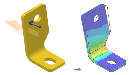

선택한 면, 모서리 또는 꼭지점에 지정된 크기의 힘을 적용합니다. 여러 도면요소를 선택할 때 선택은 첫 번째 선택과 동일한 유형으로 제한됩니다.
액세스:
리본: 응력 해석 탭 하중 패널
또는 검색기에서 하중 노드 를 마우스 오른쪽 버튼으로 클릭하고 힘 하중을 선택합니다.
위치 하중을 적용할 면, 모서리 또는 꼭지점을 지정합니다.
방향
힘 방향을 지정합니다. 기본 방향은 선택한 면에 수직이고 크기 값이 있습니다. 크기는 면에 적용됩니다.
방향 선택자가 자동으로 활성화되므로 형상을 선택하여 다른 하중 방향을 정의할 수 있습니다.
방향 반전 명령은 선택한 벡터의 방향을 반전시킵니다.
크기 힘 크기를 지정합니다.
확인 힘을 작성하고 대화상자를 닫습니다.
취소 힘을 작성하지 않고 대화상자를 닫습니다.
적용 힘을 작성하고 대화상자를 연 상태로 유지합니다.
