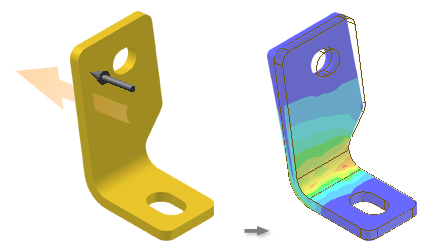

Siła
Stosuje siłę określonej wielkości do wybranych powierzchni, krawędzi lub wierzchołków. Przy wybieraniu wielu obiektów można wybrać tylko obiekty tego samego typu co pierwszy wybrany.
Dostęp:
Wstążka: karta Analiza naprężeń panel Obciążenia Siła
Można także w przeglądarce prawym przyciskiem myszy kliknąć węzeł Wiązania i wybrać opcję Obciążenie naciskiem.
Położenie Określa powierzchnię, krawędź lub wierzchołek do zastosowania obciążenia.
Kierunek
Określa kierunek siły. Domyślny kierunek to normalna wybranej powierzchni z określoną wielkością. Wielkości stosuje się do powierzchni.
Opcja wyboru kierunku jest automatycznie aktywna, co umożliwia wybranie geometrii w celu zdefiniowania innego kierunku obciążenia.
Polecenie Odwróć kierunek odwraca kierunek wybranego wektora.
Wielkość Określa wielkość siły.
OK Utwórz siłę i zamknij okno dialogowe.
Anuluj Zamknij okno dialogowe bez tworzenia siły.
Zastosuj Utwórz wiązanie i pozostaw okno dialogowe otwarte.
(Więcej) Rozwija okno dialogowe w celu wyświetlenia dodatkowych elementów sterujących, które umożliwiają określenie wektora siły i sterowanie wyświetlaniem znaczników.
Użyj komponentów wektora
Włącza elementy sterujące dla wektorów, co umożliwia bardziej bezpośrednie definiowanie wektora siły obciążenia. Umożliwia określenie wielkości dla odpowiednich komponentów wektora.
Komponenty wektora
  • Fx = Komponent X
  • Fy = Komponent Y
  • Fz = Komponent Z
Wyświetl znacznik Zaznaczenie opcji powoduje wyświetlanie znacznika siły w panelu graficznym.
Skala Określa skalę znacznika siły. Rozmiar znacznika można zmienić
Określa kolor znacznika siły.
Nazwa Określa nazwę obciążenia. Podana nazwa jest wyświetlana w przeglądarce.
