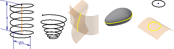

Następujące polecenia szkicowania 3D tworzą geometrię krzywej za pomocą określonych wartości lub przez rzutowanie geometrii:
- Krzywa śrubowa tworzy zwój 3D z parametrów.
- Krzywa z równania tworzy krzywą 3D z równania.
- Krzywa przecięcia tworzy krzywą 3D z geometrii z przecięciem.
- Krzywa sylwetki tworzy krzywą 3D na zewnętrznej obwiedni powierzchni.
- Rzutuj na powierzchnię tworzy krzywą 3D przez rzutowanie wybranej geometrii na powierzchnię 3D.
