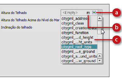

- Para cada propriedade do modelo, mapeie uma propriedade da origem de dados (se possível).
a. Abre o Editor de expressão
B. Abre a unidade de medida
C. Seleciona uma propriedade para o mapa.
