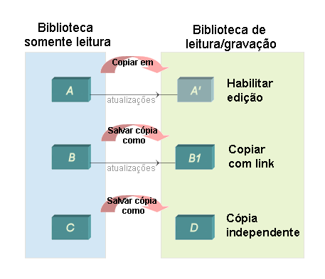

O esquema seguinte oferece uma descrição geral da cópia de famílias em bibliotecas de leitura e gravação:
Copiar em: use esta opção para permitir a edição da tabela e das propriedades da família. Este método copia os dados da família. Não cria uma cópia física da família principal na biblioteca de leitura e gravação. A família principal é marcada como editável na Vista fundida e na vista da biblioteca de leitura e gravação na qual foi copiada. O pacote de dados copiado recebe atualizações quando é alterado o principal. Todas as alterações executadas pelo usuário na tabela e nas propriedades da família são conservadas na biblioteca de leitura e gravação e podem ser migradas às novas versões de Inventor. O mapeamento de parâmetros não pode ser editado. Se for alterado o arquivo modelo, este será substituído quando for atualizada a família (quando é alterada o modelo da família principal). |
Salvar cópia como com um vínculo à família principal: use esta opção para criar uma cópia física da família principal em uma biblioteca de usuário. A família copiada é atualizada quando a família principal é alterada. Na Vista fundida, a família copiada é exibida separada da família principal. Só a família copiada é exibida na vista da biblioteca de leitura e gravação. É possível editar a tabela e as propriedades da família copiada. Todas as edições são conservadas na biblioteca de leitura e gravação, ao serem atualizadas em relação à família principal. O mapeamento de parâmetros não pode ser editado. Se for alterado o arquivo de modelo, este será substituído quando for atualizada a família (quando é alterado o modelo da família principal). Exemplo: use Salvar cópia como para criar famílias de peças com parâmetros idênticos mas com materiais diferentes. |
Salvar cópia como sem nenhum vínculo à família principal: use esta opção para criar uma família independente em uma biblioteca de usuário. A família copiada é tratada como uma família publicada pelo usuário. É possível editar todos os dados da família copiada, incluindo o mapeamento de parâmetros e o modelo de peças. Não existe nenhum vínculo com a família principal, de maneira que não são aplicadas atualizações à família copiada. |
