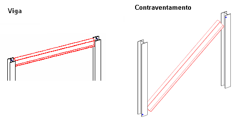

As colunas, as vigas e os contraventamentos do Revit podem ser exportados para o AutoCAD Architecture, onde cada um é convertido no tipo de membro estrutural correspondente do AutoCAD Architecture.
O perfil e curva são exportados sem reduções (consulte Redução), cortes, furos e outras modificações afins. Nos casos em que não haja um perfil uniforme, um elemento de massa do AutoCAD Architecture é criado no lugar de um membro estrutural. Para cada tipo de família exportado do Revit, um estilo personalizado do AutoCAD Architecture é criado e atribuído para o membro estrutural. Objetos do mesmo tipo de família no Revit terão o esmo estilo no AutoCAD Architecture.

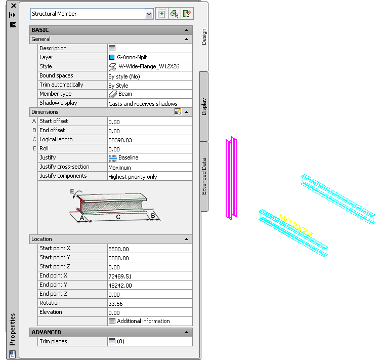

As propriedades do AutoCAD Architecture são geradas a partir das propriedades do Revit, como segue:
Propriedade do AutoCAD Architecture Propriedade do Revit
Descrição Comentários (Dados da identidade)
Camada Arquivo de mapeamento de camada do Revit. Para obter mais informações, consulte Mapeamento de camada para exportação DWG/DXF e Nível de mapeamento para exportar DGN.
Estilo Tipo
Tipo de membro (Viga/Contraventamento/Coluna) Tipo de objeto do Revit
Deslocamento inicial

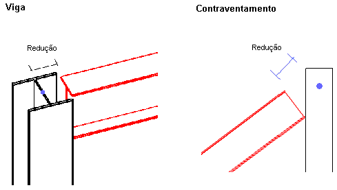

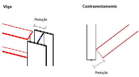

  • Vigas/Contraventamentos: A redução é calculada automaticamente pelo Revit para o ponto inicial
  • Colunas: deslocamento base
Deslocamento final
  • Vigas/Contraventamentos: A redução é calculada automaticamente pelo Revit para o ponto final
  • Colunas: deslocamento superior
Comprimento lógico
  • Vigas/Contraventamentos: comprimento
  • Colunas: não aplicável
Inclinação longitudinal 0 (Valor padrão)
Justificar
  • Vigas/Colunas: centro superior (Valor padrão)
  • Contraventamento: centro mediano (Valor padrão)
Justifique utilizando extensões gerais Sim (Valor padrão)
Ponto inicial X/Y/Z Coordenadas X/Y/Z da curva do ponto inicial
Ponto final X/Y/Z Coordenadas X/Y/Z da curva do ponto final
Rotação
  • Vigas/Contraventamentos: ângulo
  • Colunas: orientação da coluna no sistema de coordenadas globais
Elevação Nenhuma propriedade correspondente; calculada pelo AutoCAD Architecture com base nas coordenadas X/Y/Z da curva
Informações adicionais (Localização) nenhuma propriedade correspondente
Planos de apara nenhuma propriedade correspondente
Hiperlink nenhuma propriedade correspondente
Notas nenhuma propriedade correspondente
Documentos de referência nenhuma propriedade correspondente

    A vista selecionada é exportada como um arquivo DWG.
  13. Abra o AutoCAD Architecture.
  14. Clique em AbrirDesenho e abra o arquivo DWG exportado.
    Se necessário, é possível modificar os membros estruturais no AutoCAD Architecture. Para obter mais informações, consulte "Membros estruturais", consulte a Ajuda do AutoCAD Architecture.
