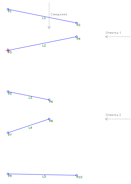

Примеры
Примеры использования этого элемента геометрии можно просмотреть в следующем образце файла PKT:
Point Slope and Delta X Example.pkt
Образец файла PKT с пятью примерами точек "Slope and Delta X" (Откос и значение дельта X). Каждый тип геометрии точки определяется значениями параметров "Slope" (Откос) и "Delta X" (Дельта X), любое из которых может быть переопределено, если указаны соответствующие целевые параметры. Во всех пяти примерах используются одинаковые значения откоса и дельта X. В примере "Static Values (P1 to P2)" (статические значения (P1 to P2)) используются эти значения, однако в остальных примерах используются целевые параметры, имеющие более высокий приоритет по сравнению со статическими значениями.
На блок-схеме каждый из примеров сформирован в виде отдельной последовательности. Для просмотра параметров выберите на блок-схеме точку "Slope and Delta X" (Откос и значение дельта X) в соответствующей последовательности, а затем перейдите к разделу "Point Geometry Properties (Свойства геометрии точки) на панели "Properties" (Свойства).
