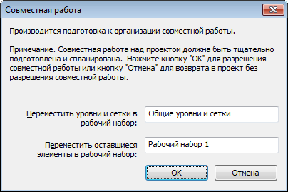

Выводится диалоговое окно "Совместная работа ", в котором отображаются пользовательские рабочие наборы по умолчанию ("Общие уровни и сетки" и "Рабочий набор 1").
